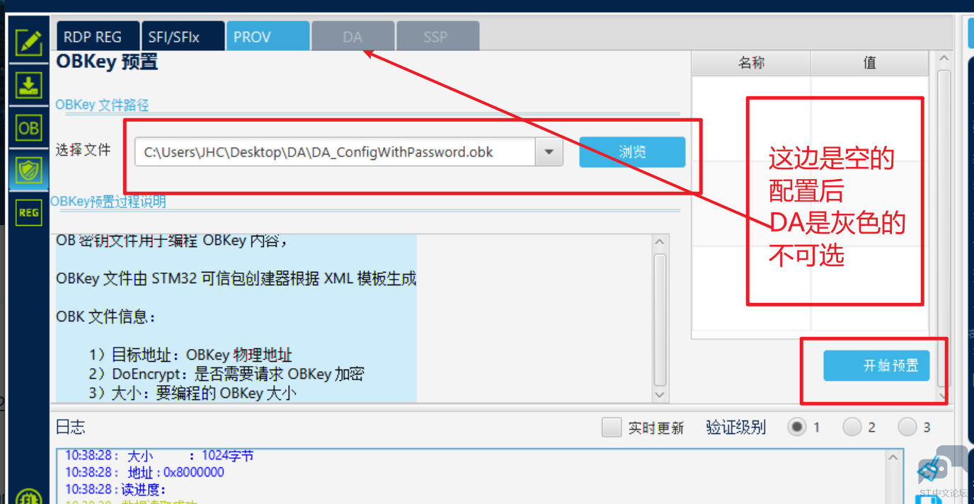

又有问题了,在尝试H7板子DA操作,但是DA按钮是灰色的咋回事
背影101 提问时间:2025-11-20 10:42 / 未解决
最近在尝试H7S3L8demo板DA实验
按流程就行DA文件生成
但是配置后DA按钮在灰色的咋回事
这问题该怎么解决,怎么回退到open模式

butterflyspring 回答时间:2025-11-20 11:34:19
看起来界面不太对。
DA 应该是Cubeprogrammer 断开连接下才能打开的。
xmshao 回答时间:2025-11-20 11:50:30
你现在是要做预配置【provisioning】,跟DA是不同的操作阶段。做了Provisoning或进入close后才需要做DA回退操作。即DA是另外一个阶段。

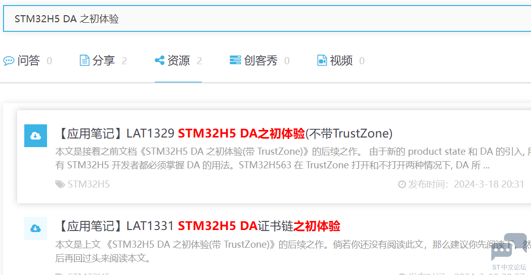

你可以在www.stmcu.com搜索一篇名为 STM32H5 DA 之初体验 的文章,操作差不多的,你完全可以参考。
背影101 回答时间:2025-11-20 11:52:12

[md]DA下载进去之后就应该可以看到DA那个按钮变绿了吧,?
背影101 回答时间:2025-11-20 11:53:16

[md]已经进去了,DA也下载了,感觉下载的不对,没有数据信息,然后DA按钮也是灰色的
xmshao 回答时间:2025-11-20 11:57:41
如果做DA的话,前期要在provisioning及之前阶段准备好了相应的密码或证书,做DA时要用。
另外,做DA的话,要先断开链接,DA操作时它会自动再行连接。
背影101 回答时间:2025-11-20 13:16:20

[md]按要求准备了密码钥匙,现在怀疑生成的obk文件不行,烧写进去然后DA按钮是灰的
背影101 回答时间:2025-11-20 13:38:23

[md]好像知道原因了
DA是在未连接状态下出来的😄
背影101 回答时间:2025-11-20 13:39:20
找到原因了,未连接状态下查看DA
