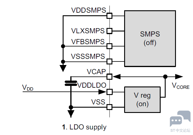

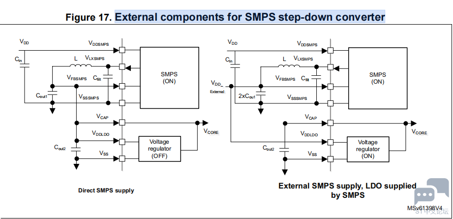

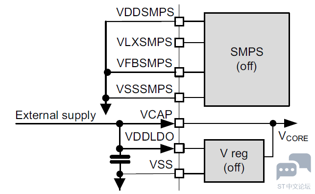

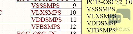

你不要内部SMPS和LDO的话,可以这样处理相关管脚:
<br /> <br />
external supply是3.3V?

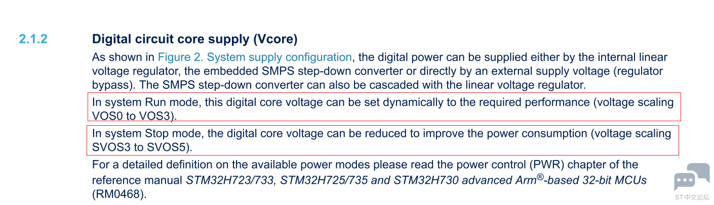

内核电压根据不同工作模式,需要调整不同范围.(在 1.0v 到 1.36v)
具体可以参照手册对应部分。
不知你为何选择这个设计,你如果选择这个设计的话,除了VDD外,还要额外从别的地方
引入一个精度较高的电源给内核供电,幅度不能太大,3.3v肯定太高了。范围在1~1.4v。
如果这不是你的初始意图的话,想硬件设计简单点的话,使用VDD经过内部LDO给内核供电就很方便。
当然,相比使用VDD经内部SMPS给内核供电,功耗方面稍微大点。
