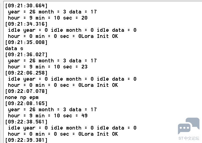

[md]我直接在休眠前读 时间 和休眠后马上读时间,还是不对
这个是休眠前的代码
HAL_RTC_GetTime(&hrtc, &sTime, RTC_FORMAT_BIN);
HAL_RTC_GetDate(&hrtc, &sDate, RTC_FORMAT_BIN);
printf("\n year = %d",sDate.Year);
printf(" month = %d",sDate.Month);
printf(" data = %d",sDate.Date);
printf("\n hour = %d",sTime.Hours);
printf(" min = %d",sTime.Minutes);
printf(" sec = %d",sTime.Seconds);

printf("\n idle year = %d",g_sDateTemp.Year); printf(" idle month = %d",g_sDateTemp.Month); printf(" idle data = %d",g_sDateTemp.Date);
printf("\n hour = %d",g_sTimeTemp.Hours);
printf(" min = %d",g_sTimeTemp.Minutes);
printf(" sec = %d",g_sTimeTemp.Seconds); 这个是打印出来的结果

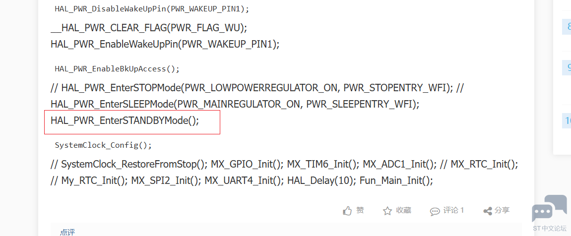

butterflyspring 回答时间:2026-3-12 10:02:41
看到代码中进入了 STANDBY 模式。 这个模式唤醒后代码会从头新执行,类似与复位。
After waking up from Standby mode, program execution restarts in the same way as after a
Reset (boot pins sampling, vector reset is fetched, etc.).
所以检查一下代码开始,是不是没有判断RTC被初始化过还是上电复位,从而决定是否需要重新初始化RTC。
如果没有这一步,那么每次唤醒都会初始化RTC从而使得时间不能连续。 库中有例程可以参考。

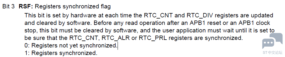

  1. 你唤醒后或者复位后,你这样操作:
    清 RSF → 等 RSF 置 1 → 再读时间,再读日期。
  2. 读操作不要只读一部分,时分秒日期都要读取,先读时间 后读日期。

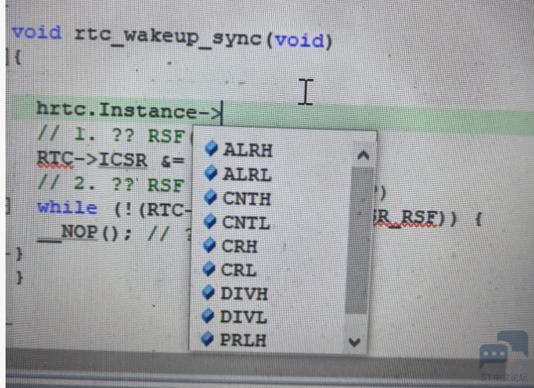

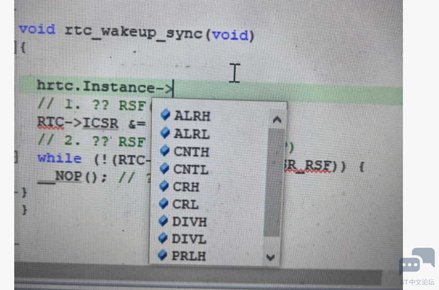

[md]好像没找到这个寄存器
xmshao 回答时间:2026-3-13 12:03:30
我找了下,有的。 不同系列寄存器有点不一样,F1系列在RTC_CRL。
关键地方,就是你每次读日历时,保证按照先读TIME,再读DATE的步骤进行很重要。

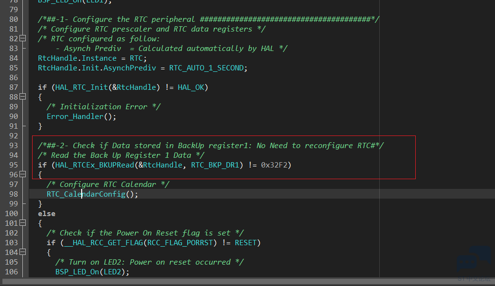

butterflyspring 回答时间:2026-3-13 15:05:32
可以参考库中的例程,用备份域寄存器作为标志来判断是否掉过电。
\STM32Cube_FW_F1_V1.8.6\Projects\STM3210E_EVAL\Examples\RTC\RTC_Calendar

憨客鱼 回答时间:2026-3-13 18:01:30
\STM32Cube_FW_F1_V1.8.6\Projects\STM321 ...
RTC_CalendarConfig 找不到这个函数啊

butterflyspring 回答时间:2026-3-17 16:49:54
从打印结果上看,SEC 在增加,RTC 在低功耗下并没有停,是吧 ?
