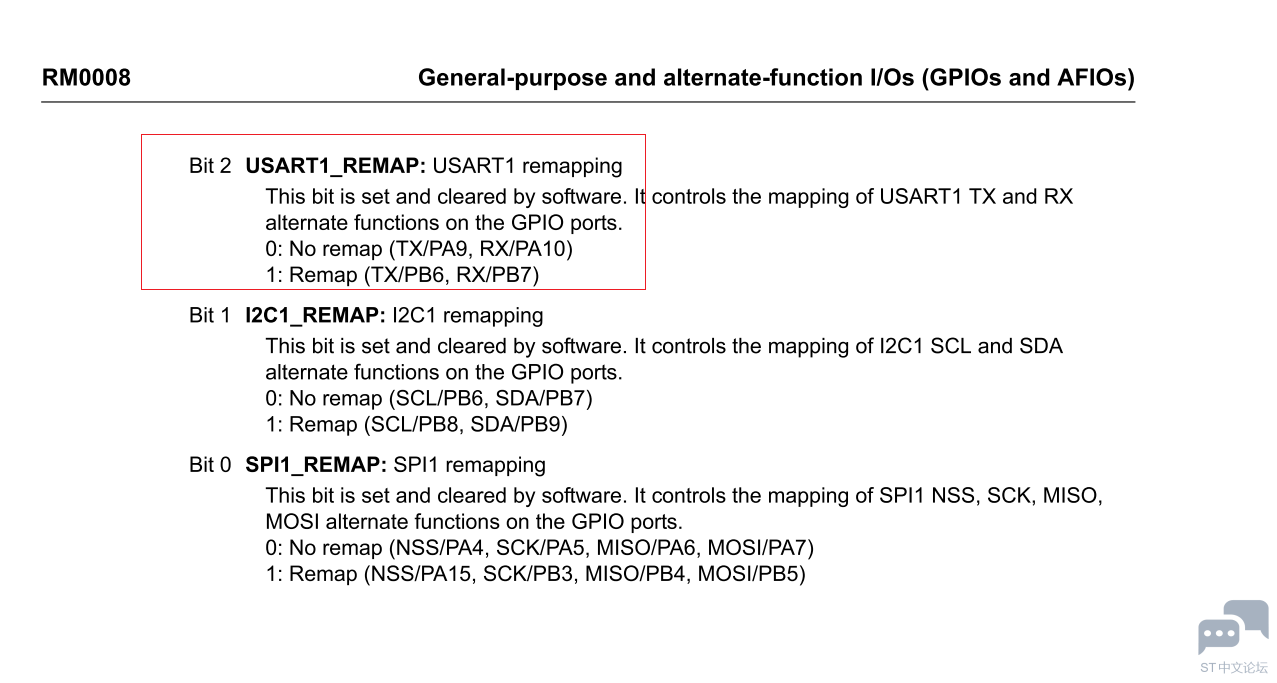

当STM32F103的串口1(PA9/10)映射到PB6/7时,那么PB6/7是否和PA9/10的bootloader功能一样?

从原理上来说,是不一样的。

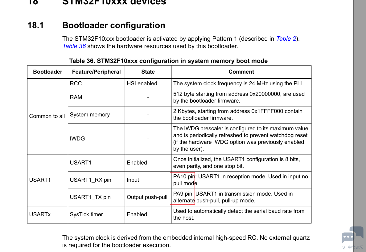

首先,bootloader 是固化的软件,设定PA9和PA10是软件设定好的,并没有设定PB6/7。
其次,重映射是软件设定,并非类似OPTION BYTE 那样硬件设定。软件固化好了,因此也就没法再修改了。

应该是 不可以的,bootloader 默认使用PA9/10
