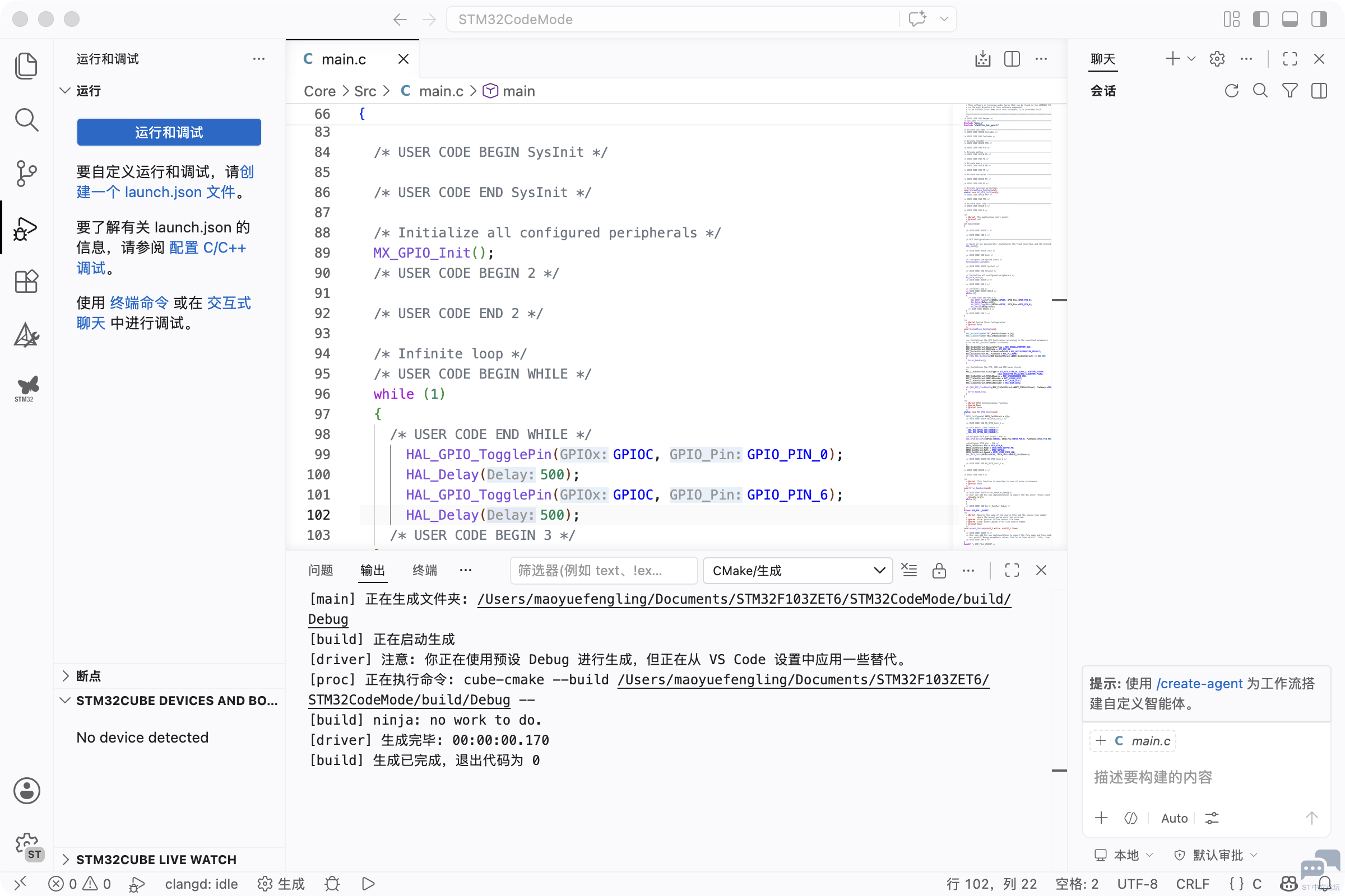

我的设备是M2 Mac,开发环境是照着网上配置的VSCode的STM32CubeIDE插件和STM32CubeMX。开发板是正点原子的战舰版STM32F103ZE(学校老师发的)。现在已经编译好了,开发板也连到电脑上了,但没有下载器是怎么回事?是开发板的问题还是我还没配置好?727be803120fc5735516ffa54ac9229b.png

正点原子的F103开发板没有下载器可以用ISP下载,建议你看下正点原子的开发教程。
butterflyspring 回答时间:2026-5-11 17:23:43
看看开发板上如果没有硬件的调试器, 没有的话就弄个单独正版的ST-LINK 连接。
