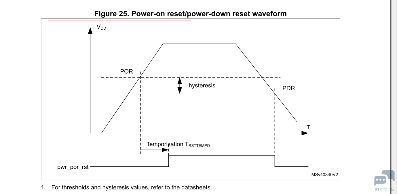

butterflyspring 回答时间:2026-4-24 09:57:41
根据目前你描述的现象,小伙伴们都有点怀疑power on reset 的过程会出现问题。
所以建议在发生故障时,量测一下上电复位的过程,就是冷启动时是否有下面的复位过程。
