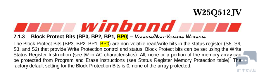

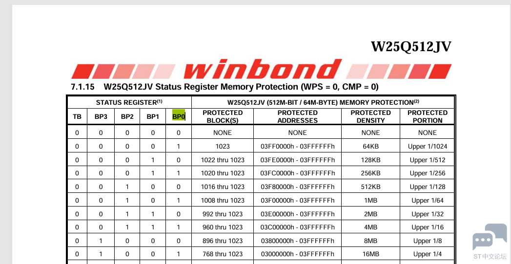

给华邦 W25Q512JV 编写驱动。之前一切工作正常:读写数据、扇区擦除、整片擦除都没问题;还可以通过 TouchGFX 对应的外部 Flash 加载器烧写镜像。直到有一天,芯片再也无法执行扇区擦除或者整片擦除了(该芯片擦除总次数还不到 100 次)。 执行擦除的时候不会返回任何报错;只是会非常迅速就返回看似擦除成功(大约 0.5 秒就结束,原先整片擦除大约需要 140 秒)。 之后回读这些存储区域,读出的值并不是 0xFF,说明擦除实际上根本没有执行。
我读取状态寄存器做检查:reg1 = 0xFE,reg2 = 0x02,reg3 = 0x03。对照数据手册分析:SRL=0,SRP=1,WEL=1,TB=1,BP [3‑0]=1。由此判断 Flash 芯片已经进入写保护状态。

butterflyspring 回答时间:2026-9-17 09:24:42
可能是哪里改写了写保护寄存器。
把它改回来就可以擦写了。
