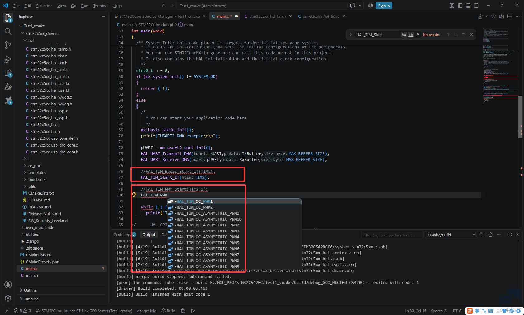

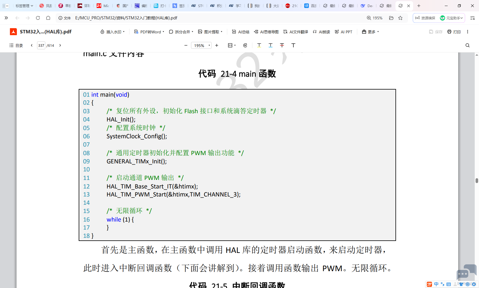

在进行PWM实验的过程中,原本想走捷径的,即照搬硬石科技相关程序中的例子,直接复制过来,之前我在C031和C071开发板上作实验就是这样做的。也许是C542RC开发板对应的HAL库版本不同,教程中使用的函数在C542RC的HAL库中找不到。
其中的HAL_TIM_Base_Start_IT()还勉强找到相似的HAL_TIM_Start_IT(),另一个启用PWM通道的函数HAL_TIM_PWM_Start()却始终无法找到类似的函数:
看来还得需要从基础做起,逐个地去了解HAL库中有关PWM的函数及使用方法。

fafa1 回答时间:昨天 12:33
标准库中 就有这个问题,HAL库 是新做的,还没避免这个问题? ST要加油了
butterflyspring 回答时间:昨天 14:09
我用下面的方法可以实现,你可以参考一下
/*enable timer2 channel PWM*/
   hal_tim_handle_t *htim2 = mx_tim2_gethandle();
   if(HAL_TIM_OC_StartChannel(htim2, HAL_TIM_CHANNEL_1) != HAL_OK)
     return (-1);
   HAL_TIM_Start(htim2);
