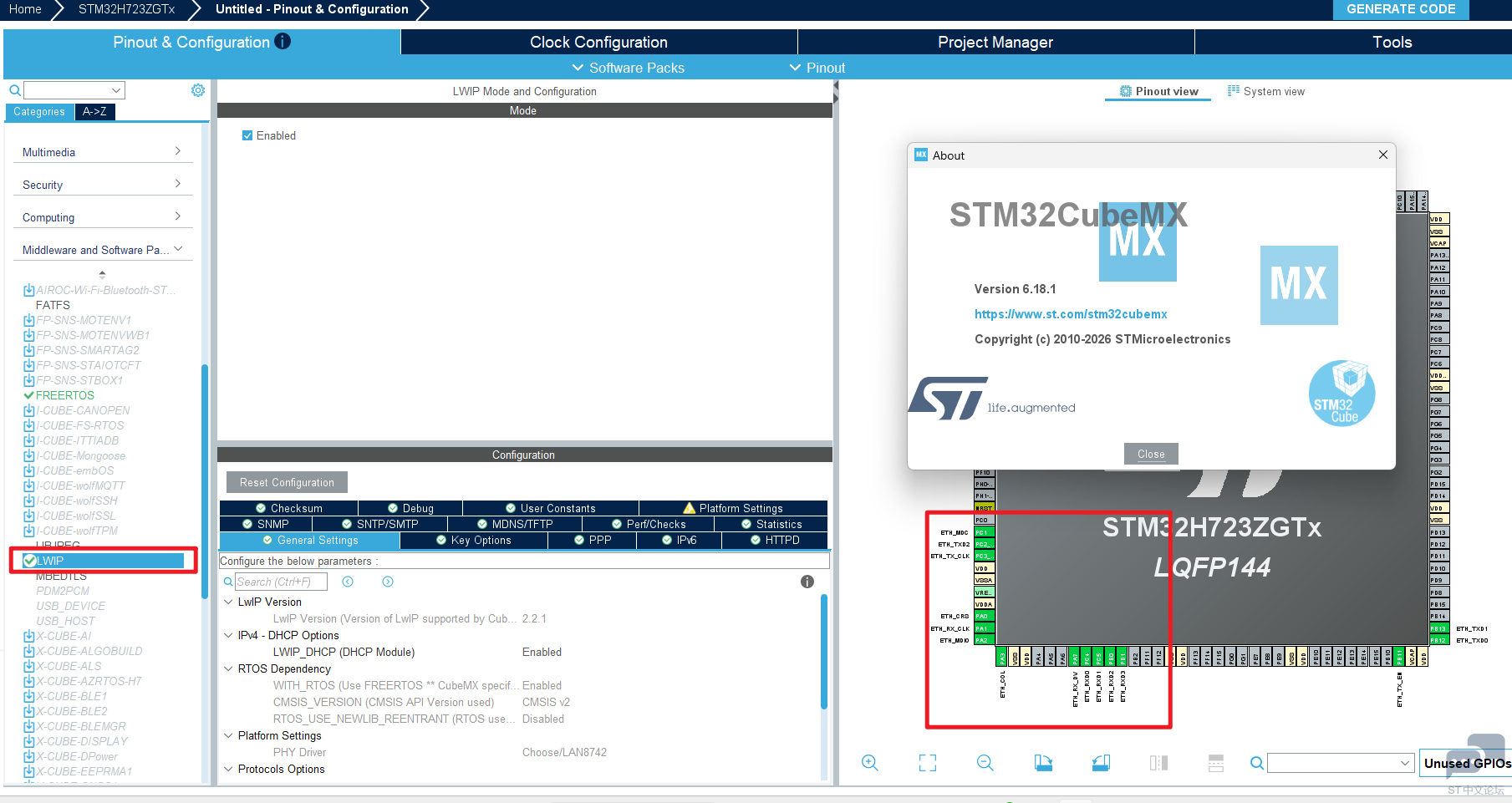

LwIP现在属于你当前 MCU 系列的 Cube 固件包(例如STM32CubeH7 / STM32CubeF4),不是独立X-CUBE 扩展包。
这边先选中带 ETH MAC 的芯片,开启 ETH 外设,Middleware里才会出现 LwIP 选项。

谢谢老兄!试了一下F407是能出来lwip的,我用H5系列的芯片出不来,看来和芯片系列还有不同了

H5的库文件里没有包含LwIP, 看样子只能手动添加了。
