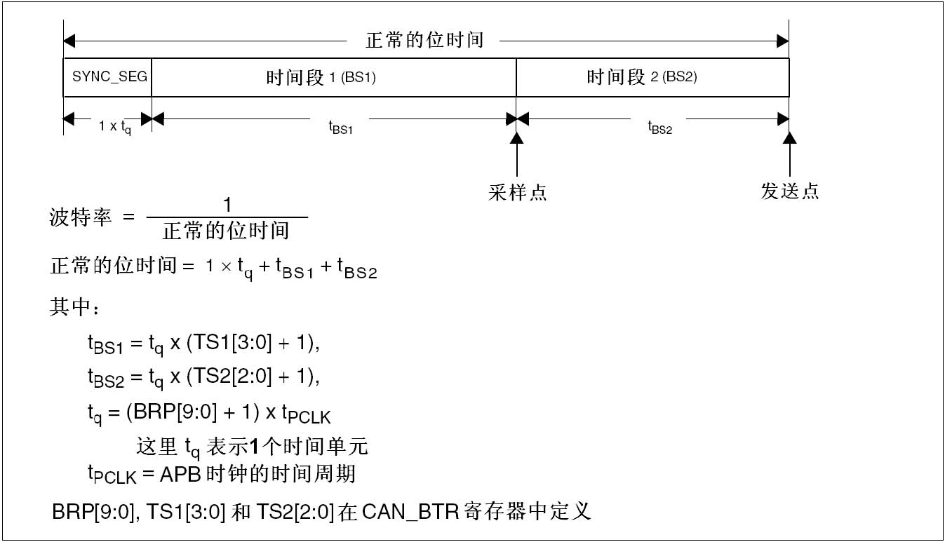

废鱼 回答时间:2011-7-6 14:38:34
回复:STM32F103C6 CAN奇怪问题
回复第 4 楼 tangxh18于2011-07-06 03:37:19发表:
波特率为5K  10K  50K  125K  都能够用 USB/CAN  收到数据
250K ,500K  1M  就收不到数了 ,,一头雾水。。。。。。。。。
CAN_InitStructure.CAN_BS1=CAN_BS1_3tq;
 CAN_InitStructure.CAN_BS2=CAN_BS2_2tq;
 CAN_InitStructure.CAN_Prescaler=4;  //125K
波特率不对。还有就是你的系统时钟太低了。我看了一下,你的系统时钟配置的是8M,那么如何你上述那样设置实际的波特率是:110K
关于配置你可以参考下图
