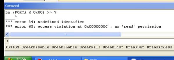

(1)       在STM32F103RB 工作在24M主频,TIM3定时器,MDK自带逻辑分析仪可以观察到PWM输出。
(2)       然后把CPU换成STM32F100RB工作在24M主频,TIM3定时器,进入软件仿真就出现下面错误

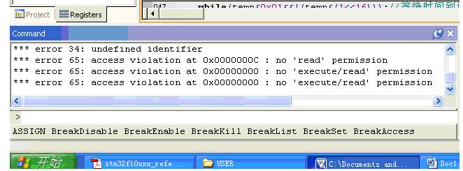

再点击单步就出现下面提示
请问这是什么原因?知道的各位高手回答一下

STM32F103RB 和100有些寄存器的名字是不一样的,你编译一下,处理一下警告或者错误。
whb565938 回答时间:2011-7-14 18:56:41
回复:STM32F100用TIM3产生PWM信号输出不了,用的PA7口
回复第 2 楼 安于2011-07-14 09:01:11发表:
谢谢,已经好了
