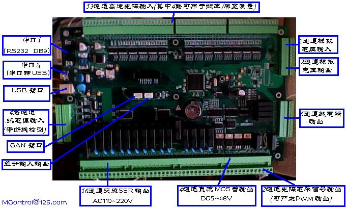

除了RTC误差比较大外,其余功能都可以稳定工作了.图片分享一下

上面设计了这么些资源:
55通道高速光隔输入(其中4路可以作为频率测量,周期测量,占空比测量,脉冲宽度测量,计数器测量)
16通道固态继电器触点输出(负载AC110V~AC220V,750W)
4通道隔离高速MOS管输出(负载DC5V~48V, 150W)
2通到光隔达林顿输出(1MHZ, 可以产生PWM信号输出)
6通到小型继续电器触点输出(负载DC24V或AC220V,电流1A)
两个串口(一个RS232 DB9接口, 一个为串口转USB,可以直接与电脑的USB连接)
1个USB接口
1个现场总线CAN接口
1个差分输出输出接口
4通道热电偶测量接口(有传感器断线检测,提供PID控制程序)
2通道模拟电压输入(独立通道ADC, 10-bit,输入电压0~5V)
2通道模拟电压输出(独立通道DAC, 10-bit,输出电压0~5V)
有实时时钟RTC,带电池供电
有128BIT  SHA密码保护
可以连接多款HMI人机接口触摸屏
可以帮助客户编写控制程序

bh7kve 回答时间:2011-11-16 15:25:13
回复:我用STM32F103做了个工控板
STM32抗干扰性如何?有没有经过现场验证?
