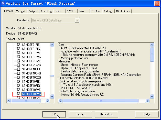

硬件问题搞定了,可是KEIL MDK4.22和JLinkARM_V440的设置还是一个问题——keil 器件库查不到STM32F407VG。请教大鳄出手,谢谢!

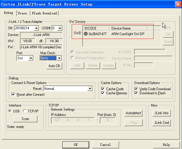

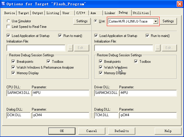

通过转接板,采用SWD接口与STM32F4-Discovery相连。在Jlink V8的GDB-SWD可以看到目标板的连接电压为1.96V,以及处理器的ID和Cortex-M4的型号,添加STM32F4XX Flash programming.Debug和utility中都是选择J-link/J-trace。

MDK4.22器件库里 有STM32F407VGT6啊,我的有!

已经搞定连接,将SWD口的时钟选择为
