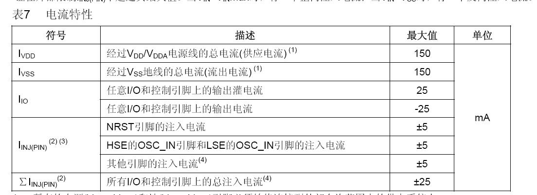

      各位大神,我有个问题请教一下:STM32F103VCT6的IO电流驱动能力是多大?   先谢了

这个在datesheet文件中详细的描述了。
