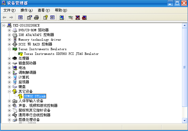

求帮助我的STM32F0-DISCOVERY 板子,连电脑无法识别ST LINK
zzxzrj 提问时间:2012-7-3 23:07 /
有哪位高手知道,指点下啊。

zdh451 回答时间:2012-7-4 11:34:43
RE:求帮助我的STM32F0-DISCOVERY 板子,连电脑无法识别ST LINK
驱动没装好,重新更新下驱动
shuishou 回答时间:2012-7-4 12:17:42
没装驱动
zzxzrj 回答时间:2012-7-7 13:47:17
驱动在那里下载啊,
xiaodc88 回答时间:2012-7-8 07:55:54
驱动容易下载到吧
liu568581185 回答时间:2012-7-8 11:07:41
回复:求帮助我的STM32F0-DISCOVERY 板子,连电脑无法识别ST LINK
驱动 IAR的安装包下的drivers文件夹下有个st的文件夹,那里有ST-LINK的驱动
我就是这么安装的
