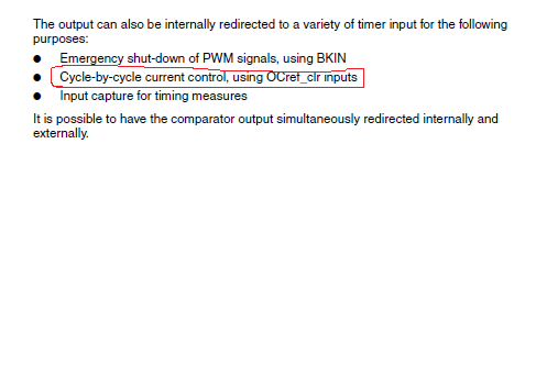

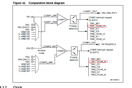

手册里讲STM32F051内部比较器可以连接到定时器的OCREF_CLR输入,可是怎么配置就是实现不了内部连接(外部连接已实现逐周期电流控制),有没有高手用到这个东西,指点下什么情况, 无标题1.png </b>

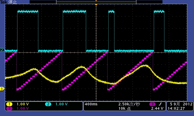

黄色的通道是比较器同相端输入可调电位器,紫色为比较器反相端输入DAC模拟的锯齿波,蓝色为控制后PWM波形。
比较器输出端PA6直连到定时器1ETR端PA12
