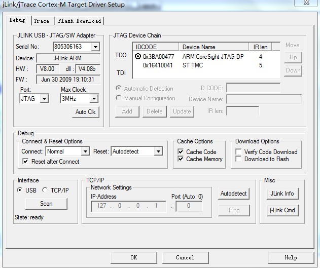

在学习《例说STM32》的过程中,使用函数JTAG_Set(JTAG_SWD_DISABLE);结果把SWD和JTAG模式都给关了,现在不能往板子下程序了,求救,如何才能打开JTAG,怎样重新把程序下载到板子上,尝试用J-link ARM软件下载,可是点击CONNECT之后,提示连接不上,不知该怎么办了?求教各位大侠!小弟在此先谢过了!
连接JTAG后显示

按住复位键,点击keil里面的下载,马上松开复位键。多尝试几次试试,应该能成功。

①keil中修改程序,GPIO_PinRemapConfig(GPIO_Remap_SWJ_Disable, ENABLE)将下载设置为GPIO_PinRemapConfig(GPIO_Remap_SWJ_JTAGDisable, ENABLE) //关闭JTAG,开启SWD模式调试
②BOOT0置高,通过PA9和PA10串口下载;

哈哈,你可以设置boot0脚,用flash loader工具连接串口传程序,当然上拉boot0后,重新上电程序在停止状态再用仿真器就好使了。

将程序刷了。方法和楼上一样。
