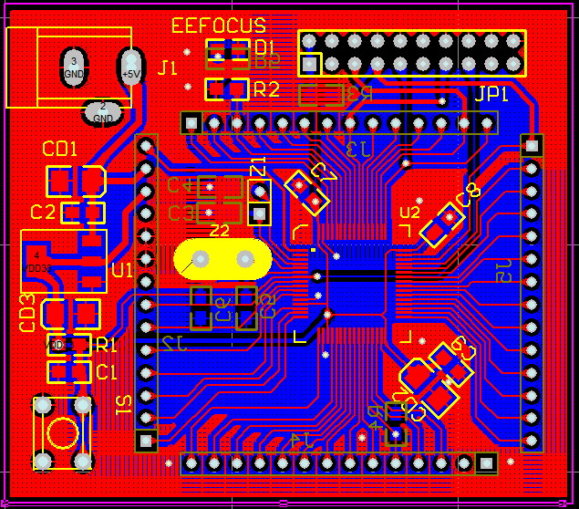

把原理图PCB画好了,大家检查一下有没有什么错误
画得太快了(不到三个小时原理图到PCB),大家仔细检查一下有没有问题,看看还有没有什么需要添加的.说明一下,我把原来选的101换成103RBT6,用得更多些,资源会比101多,主频也比101的高很多(最大主频72MHz)

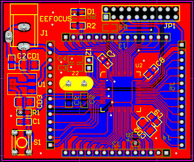

moen-78852 回答时间:2009-3-27 21:06:33
回复:DIYstm32,学习动手并行处理~
调整了一下丝印
moen-78852 回答时间:2009-3-28 08:54:54
有几个焊盘比较靠边,昨晚调整了一下布局.
chenzhufly-1217 回答时间:2009-3-29 14:18:54
RE:DIYstm32,学习动手并行处理~
定位孔 还是需要的吧
chenzhufly-1217 回答时间:2009-3-29 14:24:29
建议上下两边放双排针,把JTAG放到最右边。
0 R7 J8 H$ [: u3 Z8 L( I四面放单排针,咋看都别扭

moen-78852 回答时间:2009-3-30 12:12:33
RE:建议上下两边放双排针,把JTAG放到最右边。
# P' g5 Y1 A* G四面放单排针,咋看都别扭
& l/ k' i& E9 c! h% H; j--本来我也想用双排针的,把CPU斜45度放置,但是这样有个问题,就是以后扩展不怎么好焊,焊到扩展板(洞洞板)上不方便连线,或者在排针上引线出去双排的也不方便
