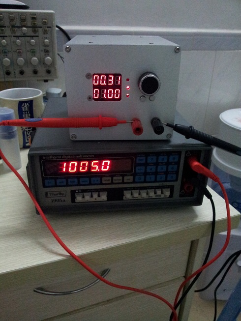

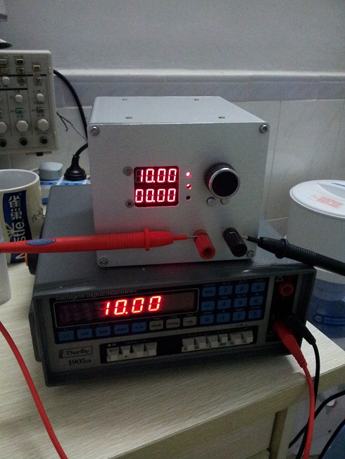

平时搞实验用得最多的估计就是实验电源了,最近闲来没事,折腾了一个STM32控制的数控电源,输出电压:0~30V,电流:0~4A,废话不多说,直接上图。4 k8 B& G8 e. e7 A5 R
7 I$ p* j) N. I恒压模式输出10V* {' Q& @/ s' O! }% |: X7 k
+ ?. Y9 d( F$ j3 T) [恒流模式输出1A6 V; Q8 J1 h' z) j

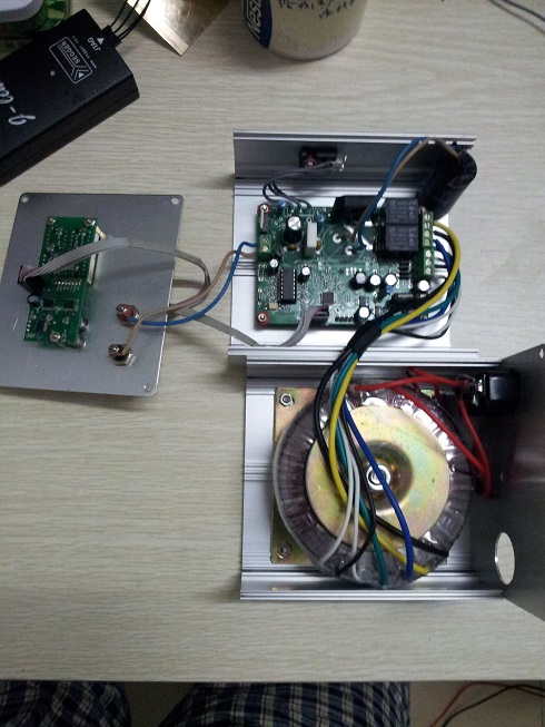

  Q" Y; I( c, A5 u* `内部结构

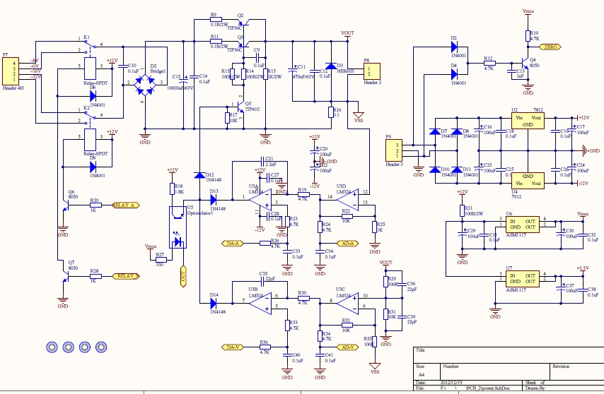

- P' R) |9 ~& j& ~, A: O5 {% c* K5 k 原理图.jpg $ n6 q, k; K! h. o
原理图

这东西还是外壳最难搞

怎么控制输出电流的呢?同时保持输出电压不变
HZBin 回答时间:2017-9-24 17:40:38
楼主请教下D13的作用是什么

图不全呀,主要电路在那
