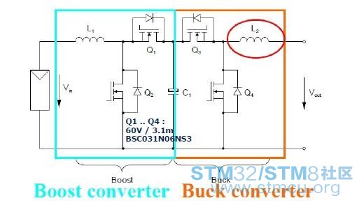

工作原理:
拓扑结构有点小改变,具体如下图:
0 [! q; Q* K* U/ W% c0 g  A, }; n; T* Z/ v- D# Q
通过上图,我们可以看出右边是一个BOOST电路,左边是BUCK电路,两边是对称的,这个拓扑的较原来的方案较易控制;并且我们可以看到,输入输出都有电感,这方便输入输出进行滤波。当然成本会增加。

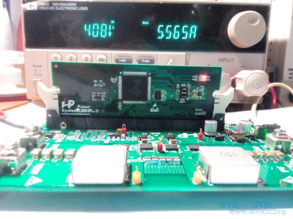

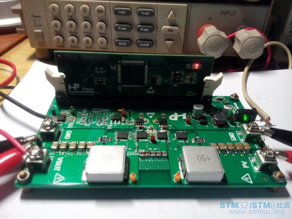

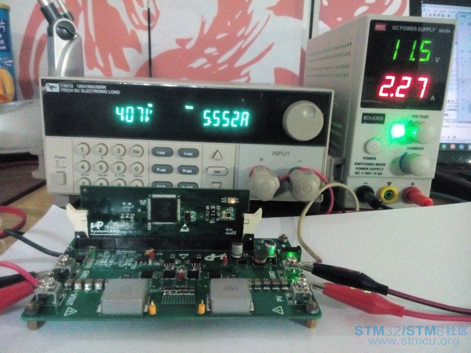

硬件展示:* _) v$ c: _, O4 X  I7 ^
# c' s! y4 @1 G0 \" I5 e9 V! G% H+ q; ?7 w% \
2 H0 T0 y0 y  z8 \: N- M, R
/ F/ x4 k; r% W! H/ R6 K
2 c" L0 @. @! `6 B6 D
  v- m* N3 @) A. ]
& h" U# `) u" p! I
2 Z) b" A8 r, t  k' Q, J$ z
& [' G+ z( F9 \1 W6 t0 }/ L
/ ~  g! |) g* R& }2 m% h) E, W  [* I, d& t/ d# H
; I4 M2 ]+ k3 c: E

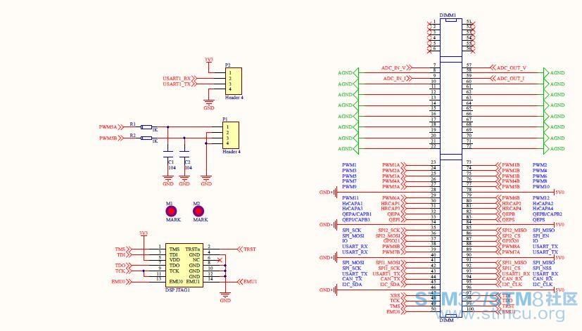

原理图:4 ]1 Z" O9 c' k7 d$ I: `) e3 I! X
功率电路% L8 i8 x2 M1 P1 J
" K$ W. Q1 A3 S
接口电路
: f) J4 Q" x8 h" L! s# h# t+ U
2 t! U5 h5 t! e4 f# i! i* b% E
辅助电源
7 |5 G  Z6 {! l+ c
( s" i" w1 o: u0 t* ^5 k
信号调理
2 v8 X+ Q# M9 f2 ]
; F6 {- E2 Z1 _5 t2 x: b, R8 S

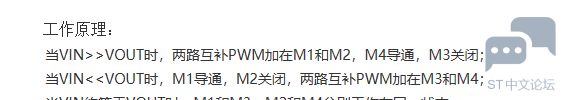

wf237574800 回答时间:2024-4-21 00:11:36
如截图,进入BUCK模式的时候,如何保证M4长期导通?同理 ,进入BOOST模式的时候,如何保证M1长期导通?自举模式驱动的 上管应该不能长时间导通的吧
