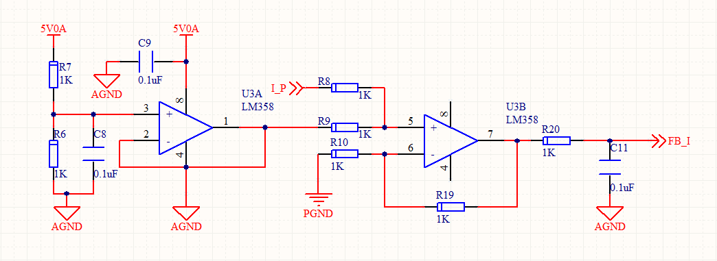

调理电路
电流采样
电流采样

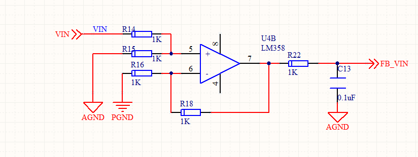

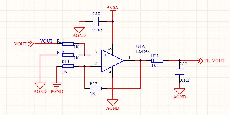

输出电压采样
输出电压采样
输入电压采样
输入电压采样

EEFOCUS小白 回答时间:2015-3-4 09:25:02
Tiny。P 发表于 2015-2-13 15:593 \; c  u( i! T6 {) `! \& M) T0 ^
呵呵,,是个好东西。但是在做没有用到内部运放,因为我考虑使用不同的MCU做控制,但是其他的MCU并没有内 ...
5 i4 ]9 `( c4 m6 `' V
电流采样那里画错了,反馈接地了
