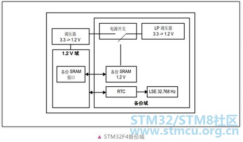

备份电源:VBAT用于备份区域的电源,比如RTC、备份SRAM等,一旦主电源断开,VBAT可以为这些区域提供电源。

3.调压器
多数STM32都有电源调节器(有些型号没有),为备份域和待机电路以外的所有数字电路供电,调压器输出电压约为 1.2 V。
运行模式:调压器为 1.2 V 域(内核、存储器和数字外设)提供全功率。
停止模式:调压器为 1.2 V 域提供低功率,保留寄存器和内部 SRAM 中的内容。
待机模式:调压器掉电。除待机电路和备份域外,寄存器和 SRAM 的内容都将丢失。

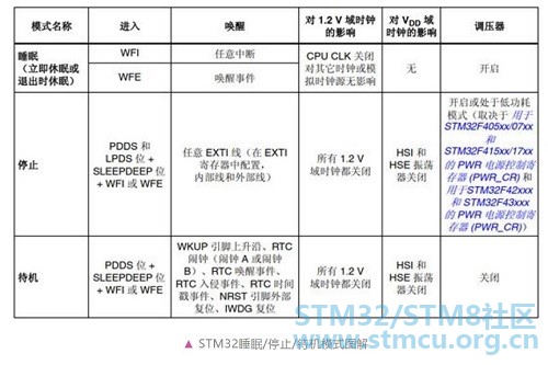

STM32的低功耗模式
3 e( O2 t# `9 D% F+ m
STM32的工作模式通常可分为4类:运行模式、睡眠模式、停止模式、待机模式。根据STM32类型不同,可将工作模式进一步划分。比如STM32L低功耗系列,睡眠模式可进一步划分为:普通睡眠模式和低功耗睡眠模式。
( L  j: L3 d8 H$ j* _% ^: h9 b
· 以STM32F4为例:
· 运行模式:默认进入该模式;
· 睡眠模式:内核停止,外设保持运行
· 停止模式:所有时钟都停止
· 待机模式:1.2 V 域断电
7 M( v8 }- U4 W! }4 e' Y9 ^5 o( ]
