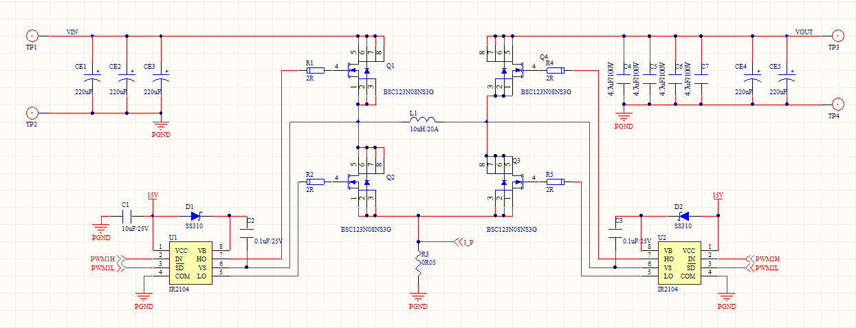

基于STM32F334的数字电源功率部分原理图。
BUCK-BOOST
BUCK-BOOST
feel-376797 回答时间:2015-2-9 12:23:46
pp-2029706 发表于 2015-2-8 23:10) t  k% T8 t! [9 m( I) X2 v
频率可以做150K以上,如果使用普通的STM32做那么高的频率的话,分辨率跟不上。但是用STM32F334的话,因为 ...
9 i' t6 B7 Y/ z, x0 N70khz到顶吧
何。小P 回答时间:2015-2-10 13:22:09
feel-376797 发表于 2015-2-9 12:23
' U% x# A$ w9 ~4 ?: D70khz到顶吧
3 U) K. L( t/ w" W, h7 _不对的。我拿F1的TIM1来说明,TIM1的CLK最高是72MHZ,采用不分频。
  U4 J- z& ]& e( g    PWM的频率   f = 72M/((PSC+1)x(ARR+1))
+ l4 _1 {) i1 L& k    设ARR = 0,PSC = 479,f = 150K
+ D+ F( e" p: F. Z' t  T( q4 r但是分辨率 = 1/480 = 0.2%  这个对于电源来说不够  所以我说用STM32F334 它的定时器达217ps,在满足频率的同时满足分辨率。

_ilikerome_ 回答时间:2015-2-12 08:10:27
pp-2029706 发表于 2015-2-8 23:20
9 ]8 p2 w5 [! X: ~8 u基于STM32F334的数字电源功率部分原理图。
4 v  d% Z& ?1 B# e% i
电源的设计目标参数是啥。。。
