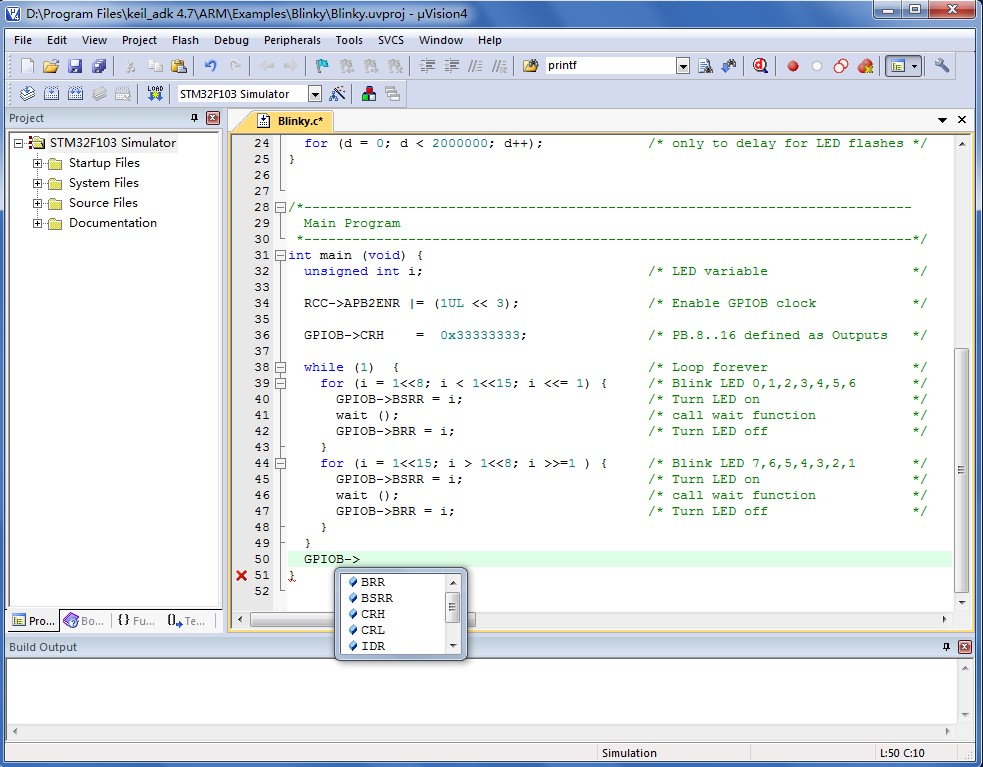

工欲善其事必先利其器,F3探索套件还没到,索性先搭个MDK4.7开发环境。 由于stm32f3系列较新,需要新的开发环境,因此在这里升级了原来的MDK4.0。 步骤如下: 1.下载mdk4.7和注册机(见附件),具体地址百度有。 2.安装mdk4.7,基本是下一步,下一步就安完了。安装后的大小大概是2.58GB。 3.连接jlink后,提示有新版本固件,网上说升级后比较麻烦,所以我没有升级。但是后来提示jlink为克隆版本,mdk程序自动退出。简单的解决办法用原来mdk4.0下 \ARM\Segger目录下的所有dll文件替换了4.7版本下相同目录的dll文件。这样的话就可以用原来版本的jlink,且软件和固件都不用升级,比较省事,当然新版功能就用不了了。 st-link驱动看这个https://www.stmcu.org.cn/bbs/article_1188_538174.html 整个搭建好的环境可以编译调试原来的f103工程,且有代码提示功能,即时错误提示等。整体感觉4.7和4.0大部分结构差不多,上手很快,不过编译速度还是没啥变化。 关于mdk破解。如果不破解软件的话,开始调试时会提示代码限制。破解过程和原来破解4,.6版本是一样的。需要一个ComputerID(即CID)。,可以从 file->license management 对话框中找到,复制到注册机中,在注册机上选择ARM工具链,产生LIC,复制回license management即可。 由于整个过程比较顺利,所以写的比较简略。如果有什么问题可以留言,大家一起讨论。也欢迎搭建其他开发环境的童鞋发表日志。找到最好的最适合自己的,最有效率的开发环境
