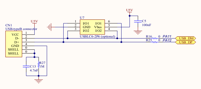

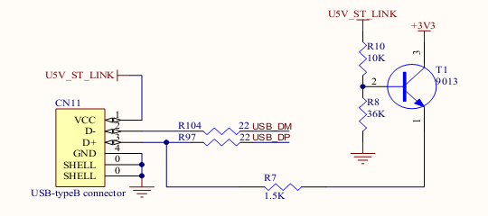

手头有个工程需要使用低功耗设计,同时还需要利用USB作为通讯。买了块STM32L-discoverykit,发现根本没有配置USB口,连晶振和电容都没有焊上。不得已,重新设计PCB,查看了STM32L152-EVAL的电原理图设计,发现其User USB和ST-Link USB采用两种设计。不知道原因是什么?

User USB: UserUSB.PNG , 外壳对地有1MOhm电阻,使用ESD保护
STLinkUSB: STLinkUSB.PNG ,外壳直接对地,利用三极管在通电后上拉1K5,为何不直接连接到3V3?

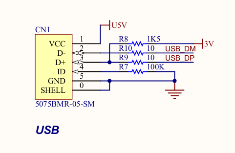

我能够使用以下这种MicroB端口配置连接STM32L152么?其中ID脚对地100K。
MicroB: USB_Schematics.PNG

用途不一样,user的是加了保护的,stlink的,需要做电平的兼容处理。
