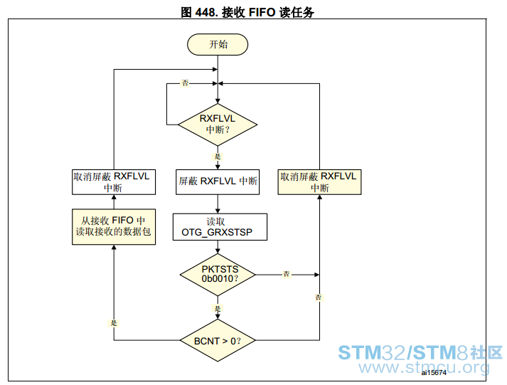

这个问题没有遇到过,不过大概看了一下数据手册,发现下面两处内容
第一个说明只要有数据,就会进入中断
第二个算是一种方法吧,有数据的时候屏蔽掉中断,读取完成在打开,如果怕丢数据,则在通信协议上想想办法,比如上位机在接受到下位机继续的指令之前,不会继续发送数据
