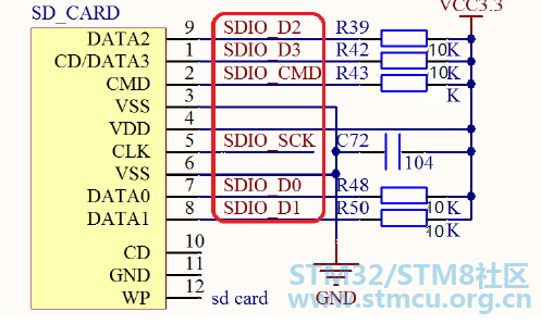

SD原理图:
问题:
SD卡上电初始化没有问题,能够读取卡的CID,块的大小等信息。在测试块写入数据时提示SD_TX_UNDERRUN 错误,也就是FIFO下溢错误。
我尝试减小时钟频率的话出现SD_DATA_CRC_FAIL错误,也就是数据块CRC错误。不知什么原因造成的。我是按照原子STM32F407SD卡的例子改的。

wanghailong1314 回答时间:2018-10-24 09:14:11
wanghailong1314 发表于 2018-10-23 11:43
24Mhz已经是SD_CK的最大时钟了 我用407的板子调试是没问题的  是不是这块芯片的SDIO硬件有问题 ...
对于SD卡FIFO下溢错误 解决办法1.降低SD_CK的频率 2.开启硬件流控制。
对于SD_DATA_CRC_FAIL错误,我调试的时候先让板子用1线模式调试能够正确写进数据,改成4线模式就出现SD_DATA_CRC_FAIL错误,那问题就是配置4线的程序有问题。后来我使用了官网例程的配置4线模式函数,降低时钟频率,运行SD_OK了。
