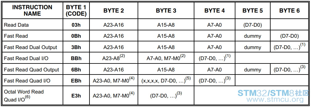

单独看这两个函数似乎并没有问题,不过就W25Q16和您交流一下,确认你是否详细看过datasheet。
0.建议先试着从W25Q16中读数据,暂时不要写数据,如果是全新的芯片,则可以使用指令0x90或0xAB读芯片的Device ID,检查代码是否OK。
1.需要注意一些指令,代码长度从1-6个不等,需要先提供几个Dummy Byte,并不是你给一个指令,他就返回一个你期待的返回值。所以那个读数据的函数,调用的顺序也很重要,看下表:
2.W25Q16在写之前,应该先按Block或者Sector擦除,不能按Page擦除,这点很重要,不然数据写不进去。
你再多读一下Datasheet,能避免很多坑。
