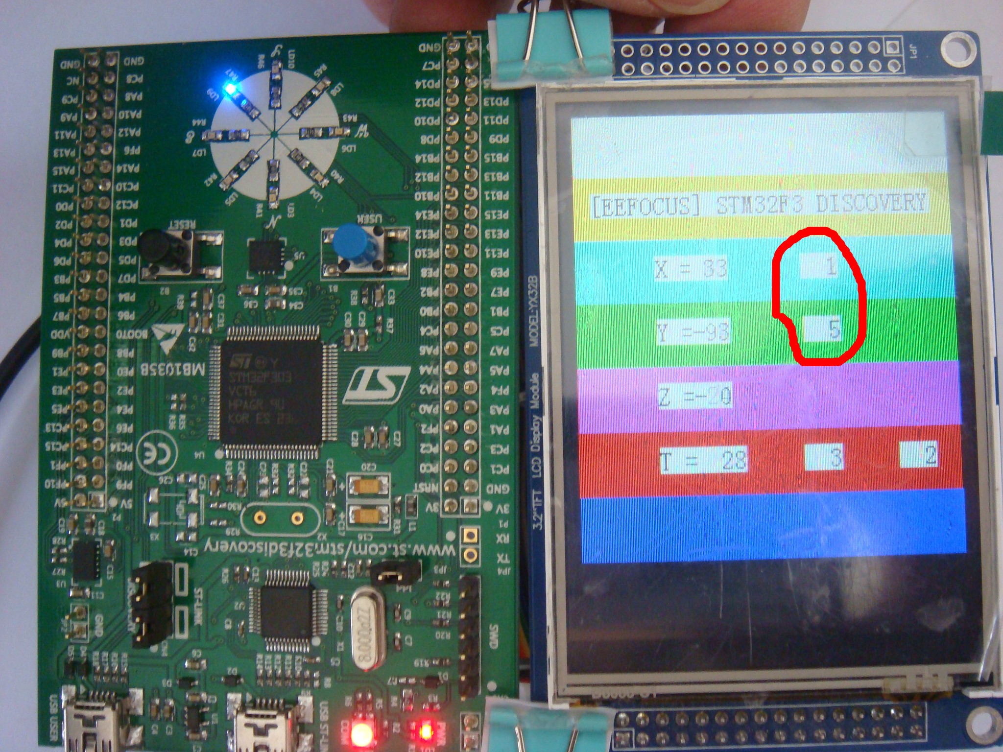

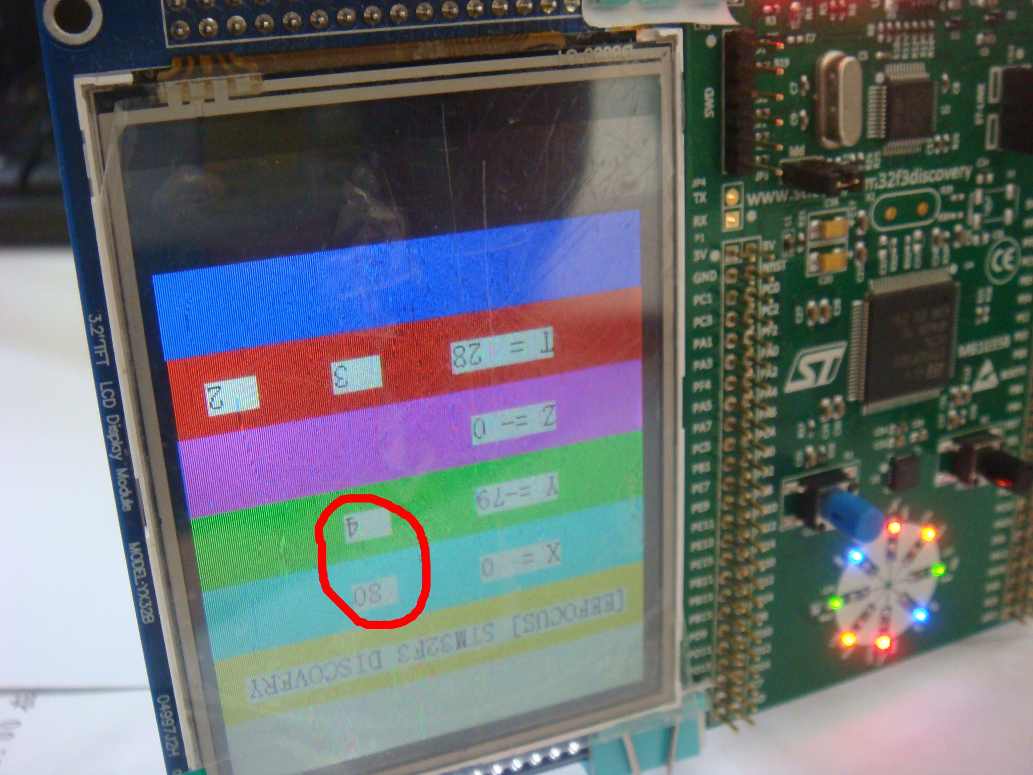

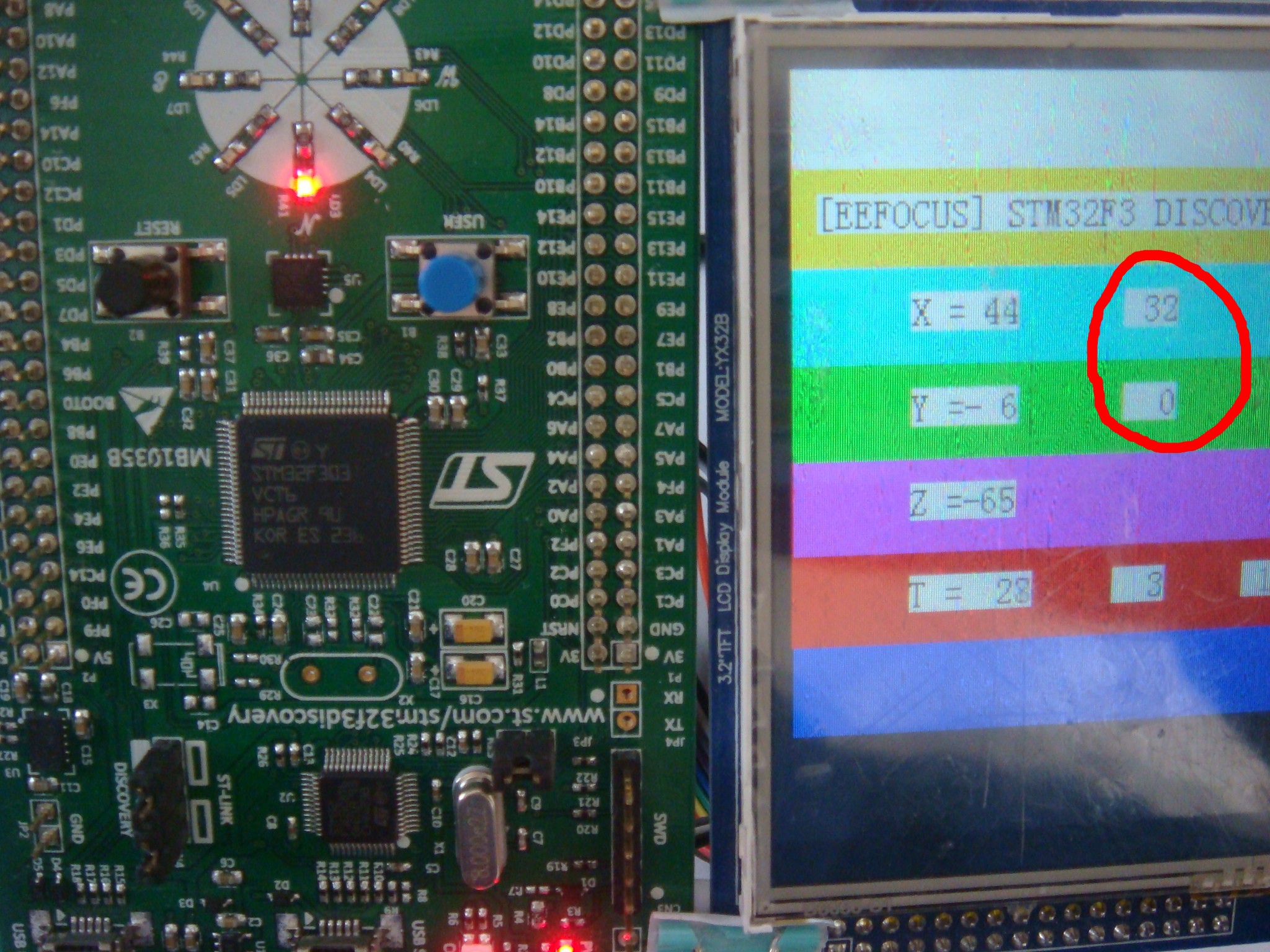

+ }, s$ M; z( P; d" N2) 从3轴加速度计算出板子的倾斜角度& L, }6 ]2 z6 u. I! |+ J  }5 Q6 k
2 ]. C$ S, s2 s4 M- t" \在演示的第3段的指北针的演示中已经看出,当板子倾斜到一定角度时,8个LED是闪烁的,不再指示方向。从原代码里可以找到这一段看起来有点复杂的计算角度的程序,确实值得好好学习的。/ K8 ~: r0 \, |4 W, N4 G& C( l5 Z
2 |4 K% c$ Z8 H当然 ,现成的算好的角度不用白不用,不妨显示一下:
$ r, B8 Q6 {* Y) i0 y- N2 H% Q$ s
0 u6 Y0 d, r" a# ]$ U板子倾斜时
8 ?- z6 j4 r1 V/ t+ v DSC09781-斜放-.jpg
' E! m7 T2 t/ ~. q6 {/ d/ e" O , v3 k4 a/ W3 l! x, L) D5 x
板子直立0 ^& j. [3 c  r- e9 ?" T/ M% f
- _$ F+ X: z, R% \! j
  E8 g9 R$ V+ M# \板子平放 3 W8 O& S/ |( ~
, |, [0 Q/ Q& P$ ?0 H   B/ J& B: @$ \+ u
 8 K1 O1 y6 G; s; p

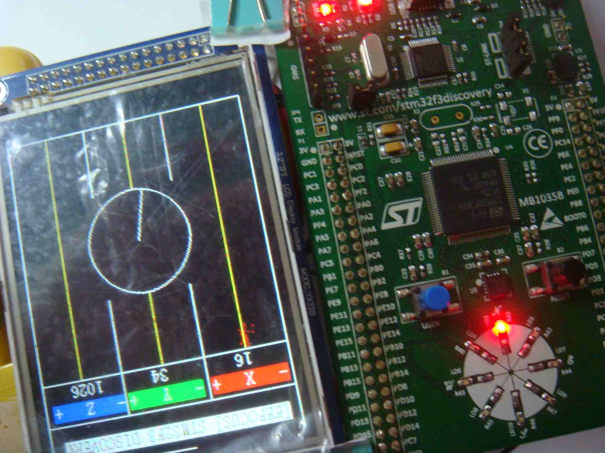

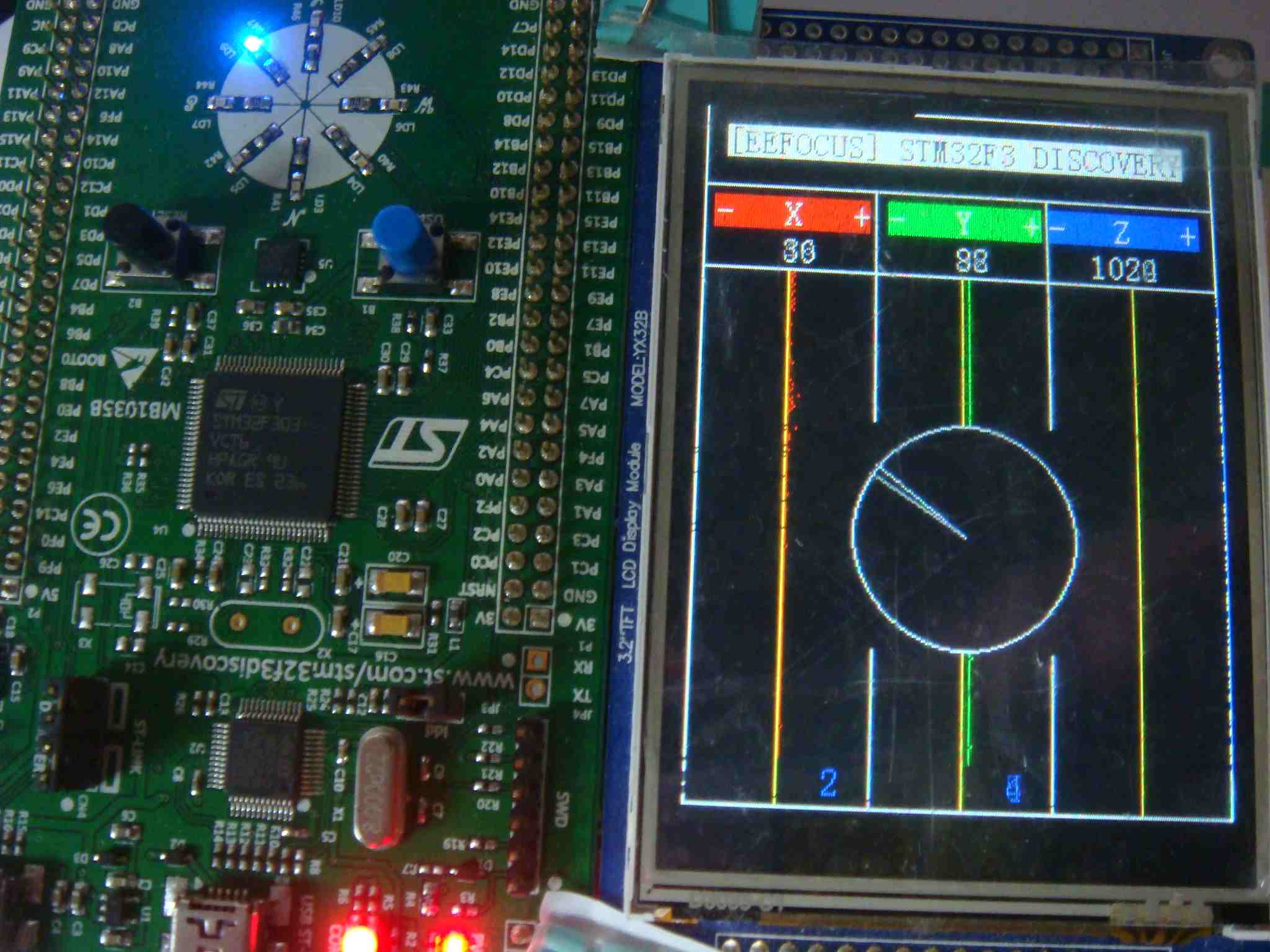

sacq12 回答时间:2013-4-11 22:59:21
RE:【STM32F3探索套件开发】——神奇的MEM传感器初探
 # I' T/ ?2 z* l- E$ m

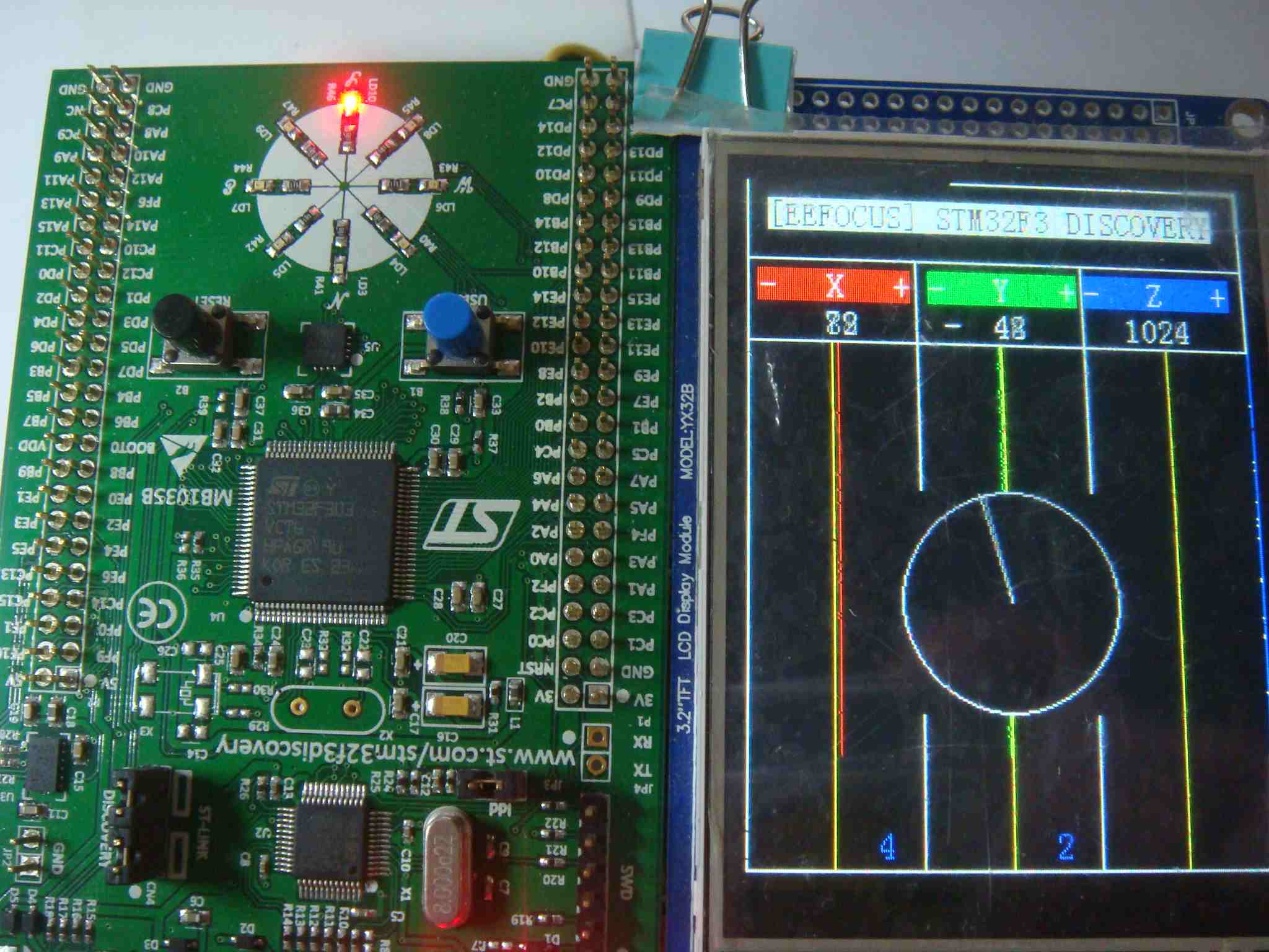

3轴加速度的实时曲线显示1 Q# A9 {6 G* x- v
. [  ^& a, e5 n前面(1楼)已经对开发板的角度进行显示,角度是通过对不同轴向的加速度值计算出来的。% n" @; Z3 H, J  F3 Y9 [, D! d
这里再对这3个轴向的加速度值的实时变化已曲线形式显示出来。7 S( j* S7 x9 G( p: M

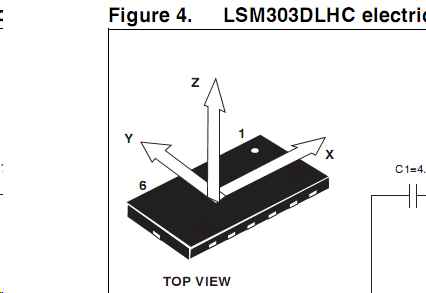

按数据手册的定义,XYZ 的3轴方向如下所示:
; C: D  b- k3 \3 A. N9 l
1 y6 a0 P( [+ D& {+ ]3 @; A/ V . {8 O/ m6 w5 p
XYZ.jpg 6 O" m' }4 l- {$ |
(图 XYZ.jpg)( N: A& w0 u) q+ y& i. i

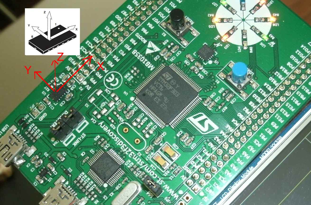

- ^" e9 o  C5 g6 \对应于开发板:
: y5 n1 n( S2 i6 s. x 板XYZ.jpg 8 E8 f8 `+ O( e, o- R
(图 板XYZ.jpg)
& O' H5 E- t" ~1 P4 k+ l' D, G- s % c0 j" s0 S- Z5 G  f

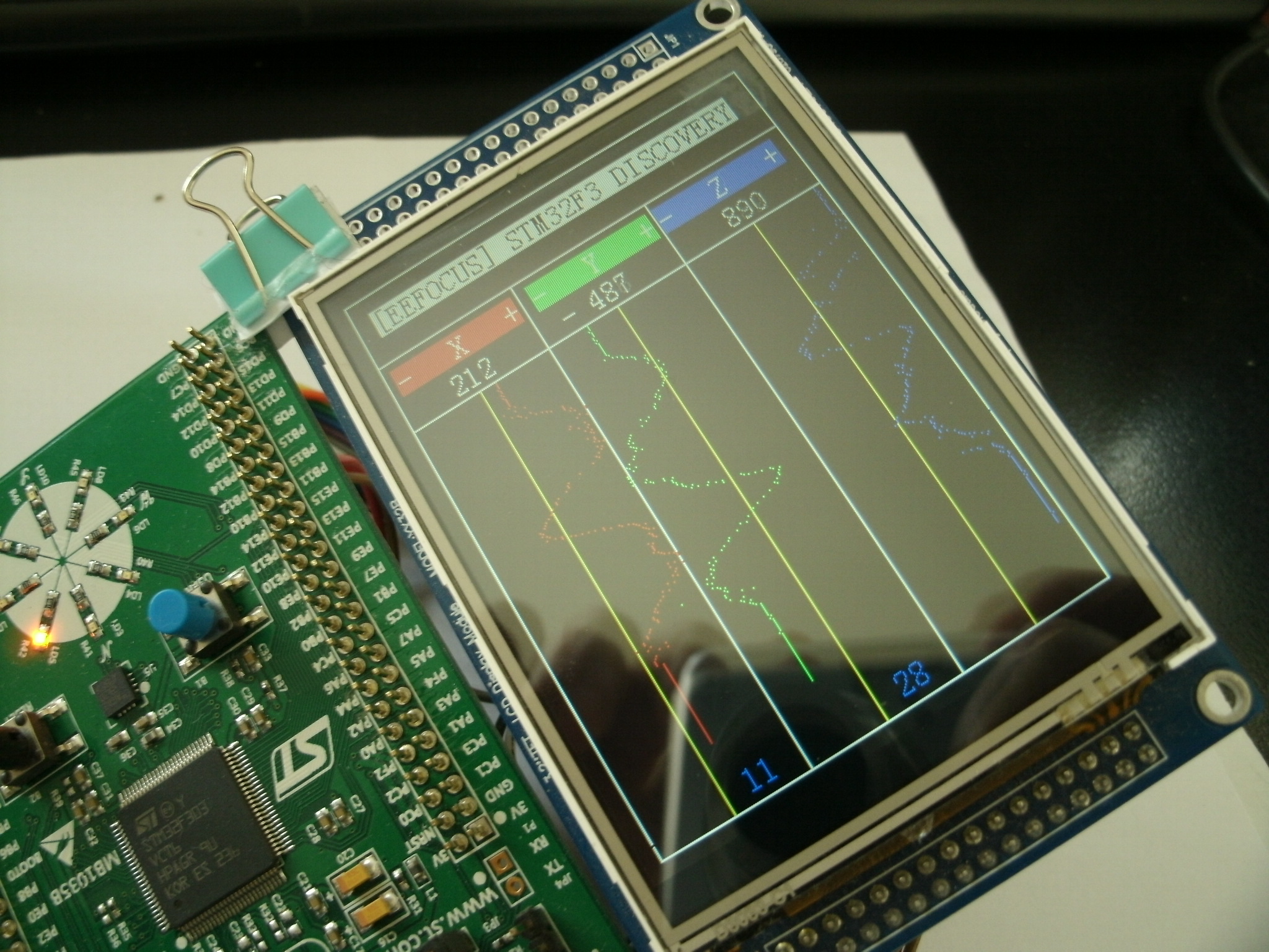

好了,3个轴的加速度方向就是图中红线所标的;下面再说数据的范围:
* K) C2 i: N2 K' \% I# v2 n. \2 p- q% l5 `
如果,不加以其它“暴力”,3个轴向的加速度值是+/-1G(1个重力加速度嘛),图中显示数值的范围大约是:-1000~1000,单位是mG。( t! K1 v. f# [0 H9 D# |8 r2 k' V
 $ S0 J4 N+ }% D1 U* V  [) H
来点真相吧:2 ~) I2 i0 s: ~; Y) r) o
 7 u3 }" r" T6 ~
, o/ L+ k) U7 t
: ?- ?7 W  t2 K. P- ?4 q" V1 R GEDC0607-2.JPG 8 ?# s5 j; o6 s: Y
 4 H+ T) R! n; O9 G
GEDC0610-3.JPG " e0 ]$ O# ~# W8 i5 B
# l/ z& b! r9 M. \9 |板子倾斜角度,也在屏中不起眼的地方显示,作为参考。

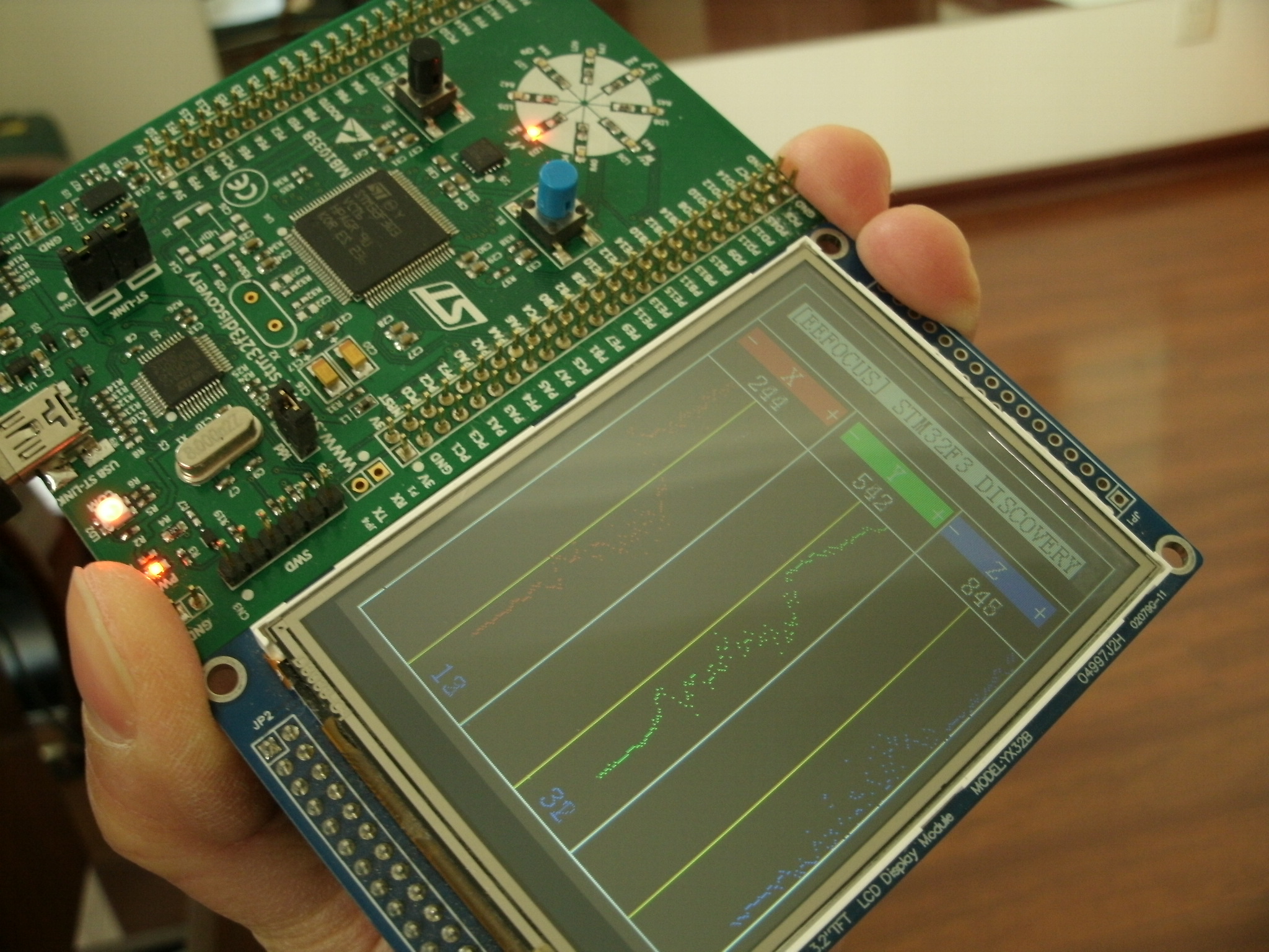

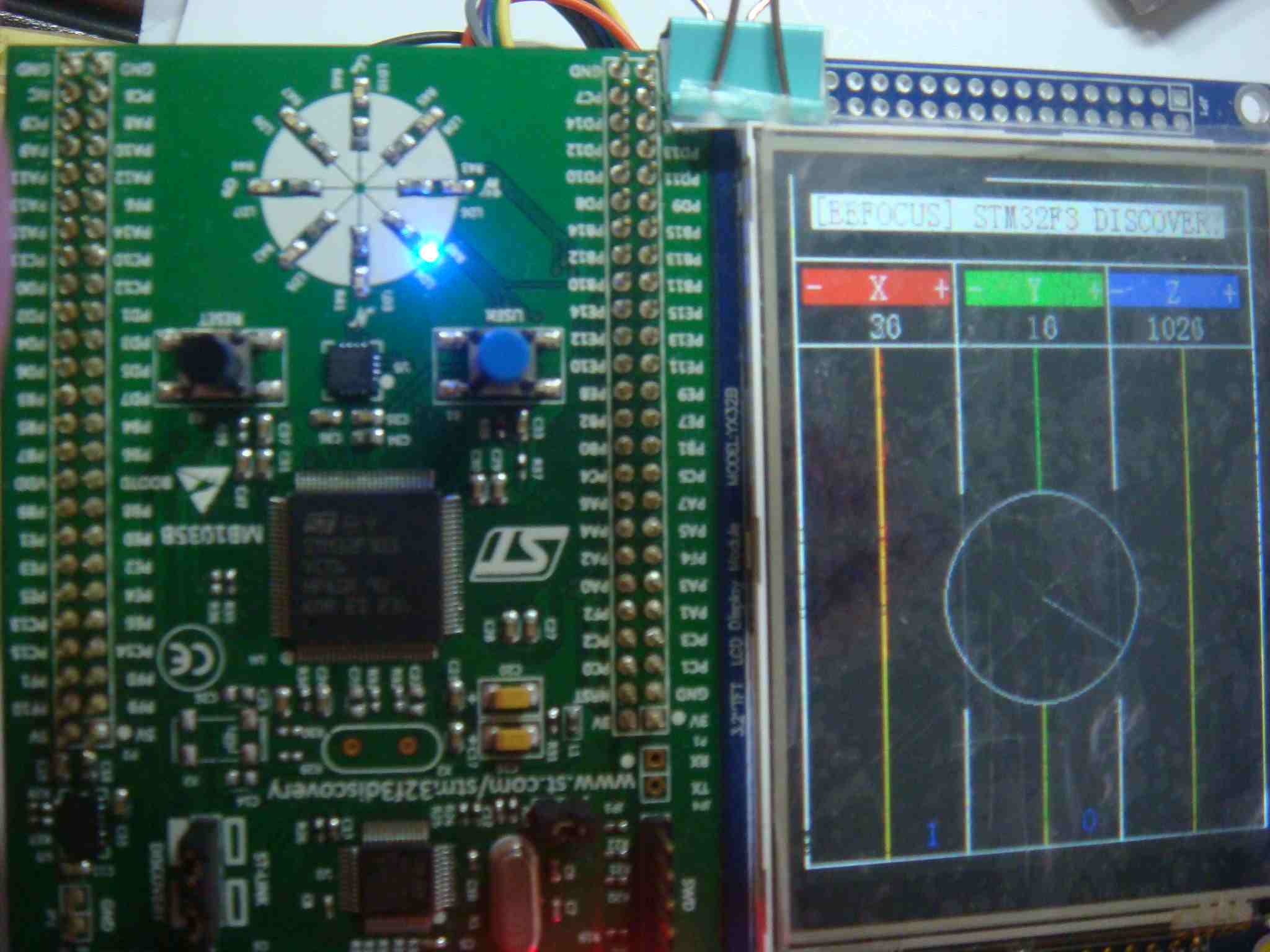

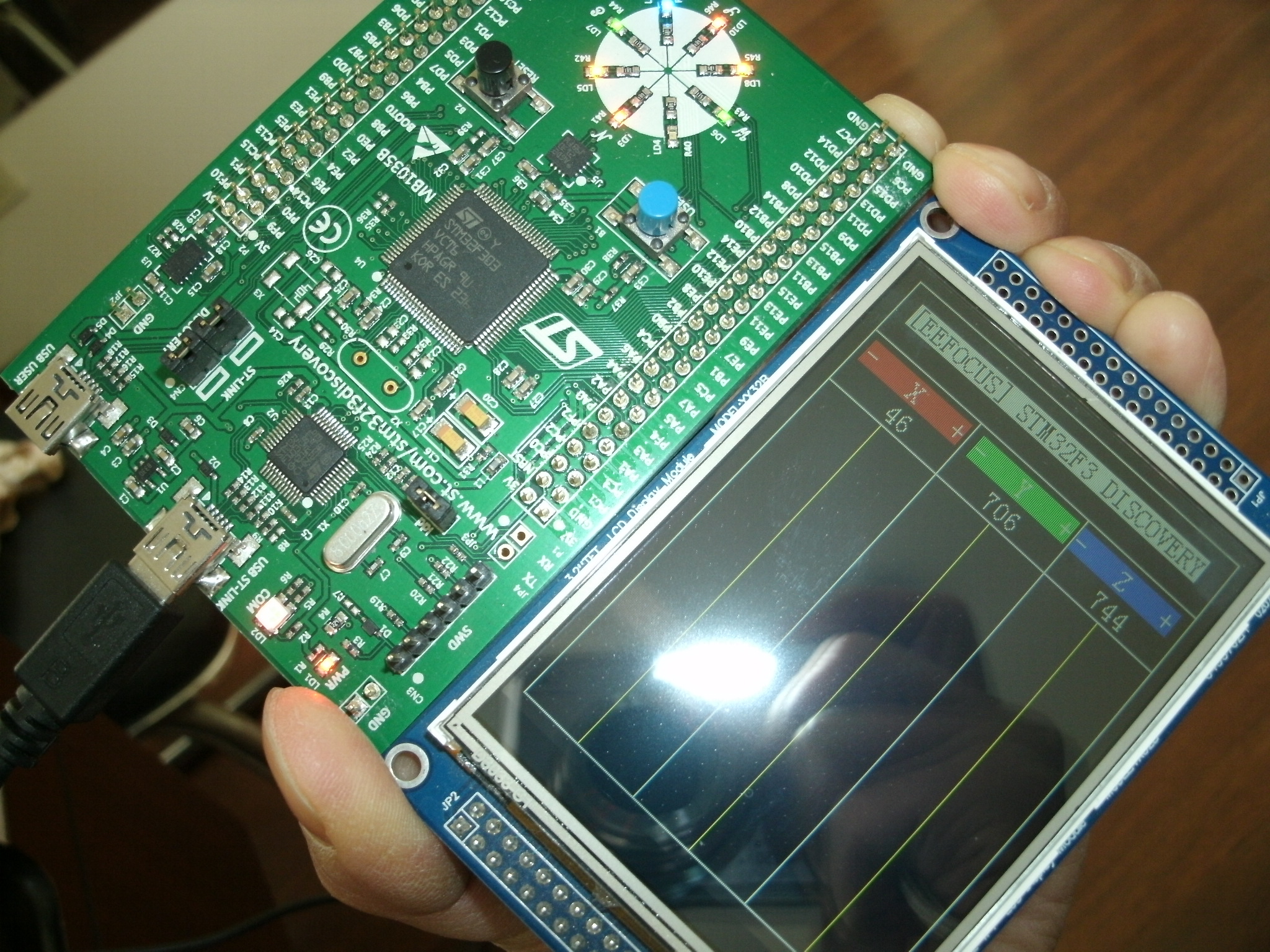

(第3篇)“指北针”来了# g7 O8 E8 l, o  _. ~8 J
# O+ y, \7 h: d) E3 \9 \如果仅用板上的8个LED来指示方向,当然是很粗糙的,也浪费了磁力计传感器的精度。
! {0 R* C0 U- d, c- ]+ `" \/ H  h
& A- c5 d' N7 A0 b4 N* D# v下面就是在前面的基础上加的“指北”功能。5 E: _  z3 a0 Z4 c  n8 o. e
 : r7 r0 ^  f6 L3 `
直接上图:' b. Z( ?- w4 Z* J# O
 0 P/ _2 a& _; ~4 m
DSC09821-1-.jpg 9 a4 O) g- X4 e& V9 v
; D5 X/ S4 H/ n) x DSC09823-3-.jpg 6 J4 e# D$ N- E8 {+ m. W
 8 E$ \: \$ w# a/ }6 \! F0 {! s
DSC09822-2-.jpg - {0 G( ~1 T* s  {
# t* ~/ s* y* F6 U4 Q DSC09825-4-.jpg
6 p8 N* f/ G8 R
