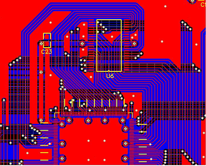

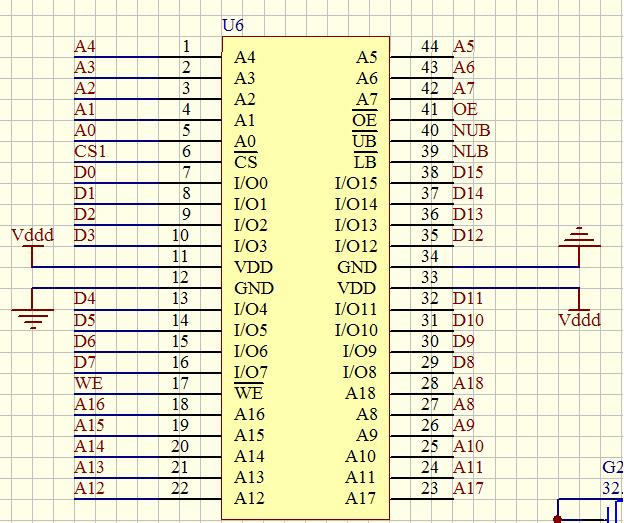

各位:我用的是STM32F407IGT6 驱动IS61WV25616BLL-10TLI。在测试SRAM过程中发现,写入的数据读出来去总是有个别地址数据不对(整个512KB也就30个左右字节有问题,地址是随机的)。但是通过仿真器直接看Memory里的数据确是对的。如果通过修改代码,在出错的地址从新读一次,也能读出正确数据。
在开发板上读写每次都是正常的。自己画的主板仅仅调整了CS(代码也做了相应调整)可就是总有上述问题。难道是布线问题?数据线、地址线、一定要等长?频率不高啊,168MHZ,。然后8分频后一样出错。

你的外扩sram逆时针旋转90度你的电路就会好很多,目前就降低外部总线频率使用(常用数据或参与大规模运算的数据使用内部sram)。同时你的sram是10ns的,所以你要关注一下下面几个值的设计(与你设计的sram使用的频率有关,所以不好直接给出结果),

sram逆时针旋转90度,我会尝试你的建议。我HCLK时钟频率用的是168Mhz, 所以以上设置时间是够的。我也尝试过把168Mh降低到1/4,但是问题一样出现。觉得会是电磁兼容上的问题吗?
