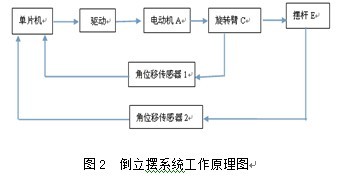

2.总体设计方案
通过对任务的分析,将旋转臂C和摆杆E的角位移信号根据PID控制算法,计算出控制规律,并转化为电压信号提供给驱动电路,以驱动电机的转动,通过电机带动旋转臂C的转动来控制摆杆E的运动。其工作原理如图2所示         单片机是核心控制器件,它负责采样、基本的控制运算和PWM输出。倒立摆的控制目标是使系统在不稳定的平衡点附近的运动成为一个稳定的运动,通过控制电机,使得旋转臂C和摆杆E的两个角位移信号在各自的平衡点位置附近变化,从而使系统达到动态平衡。。 QQ图片20131009201305.jpg

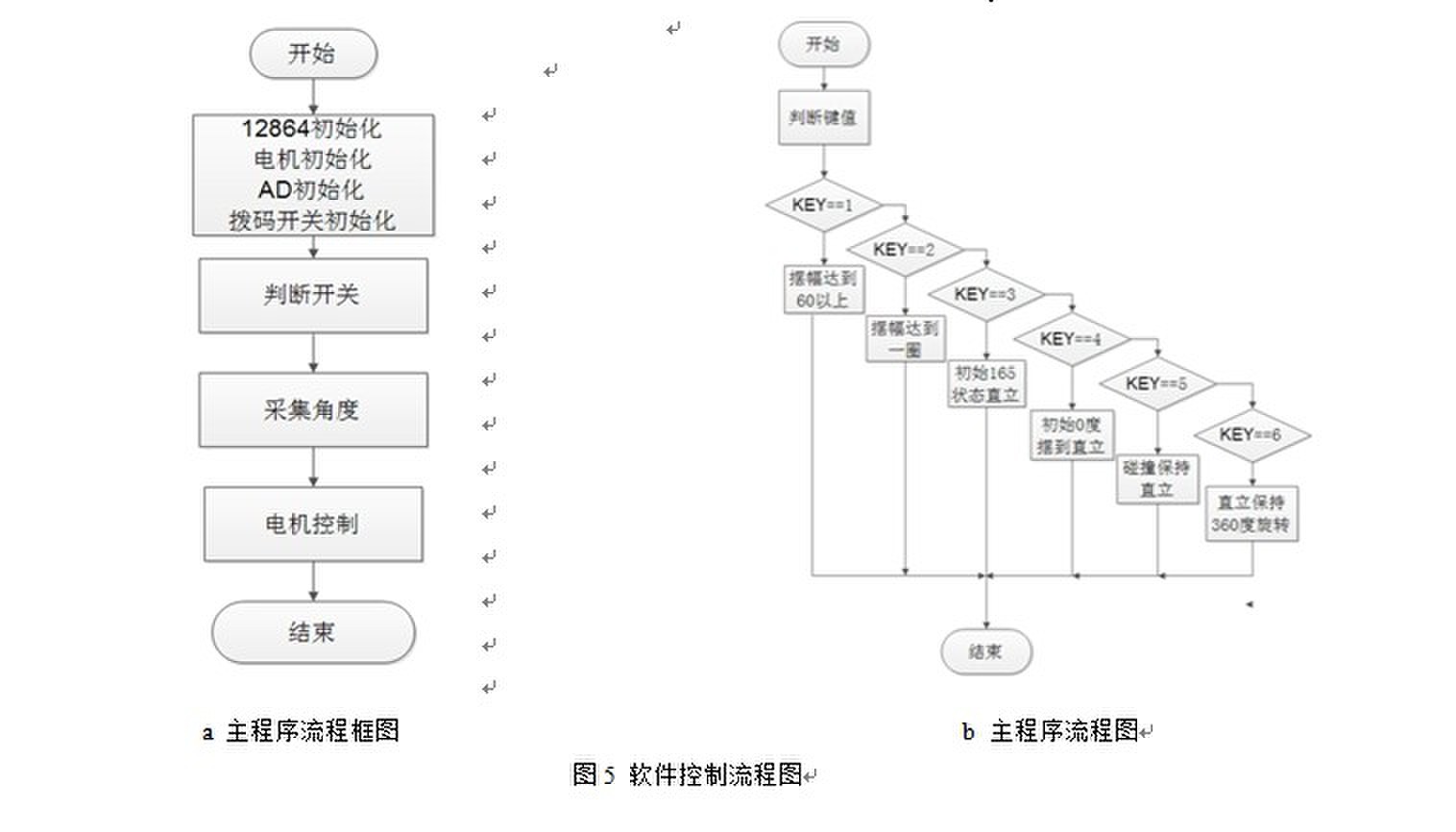

3.软件流程图
  软件主程序框图及案件控制子程序流程图如图5所示:
