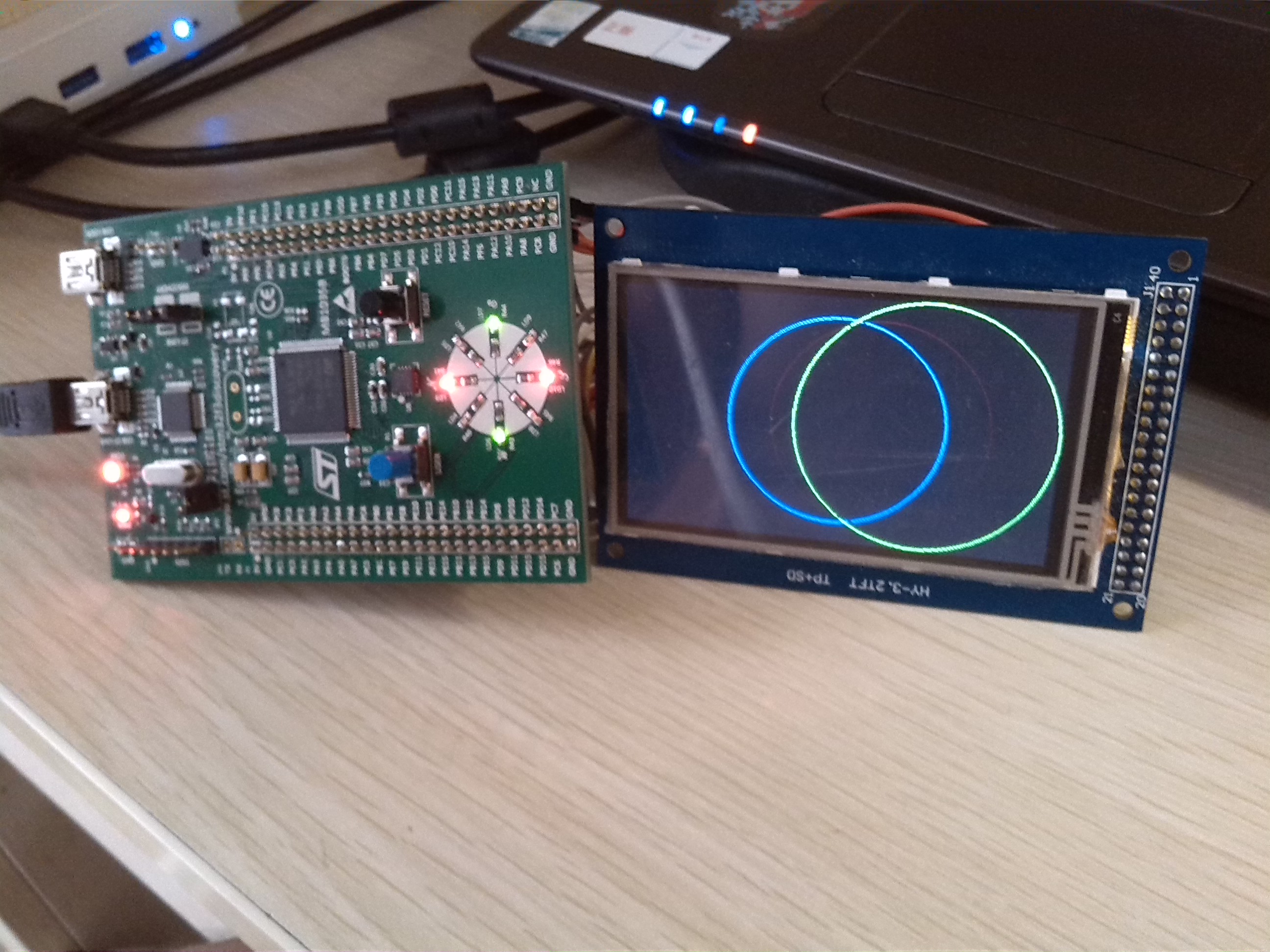

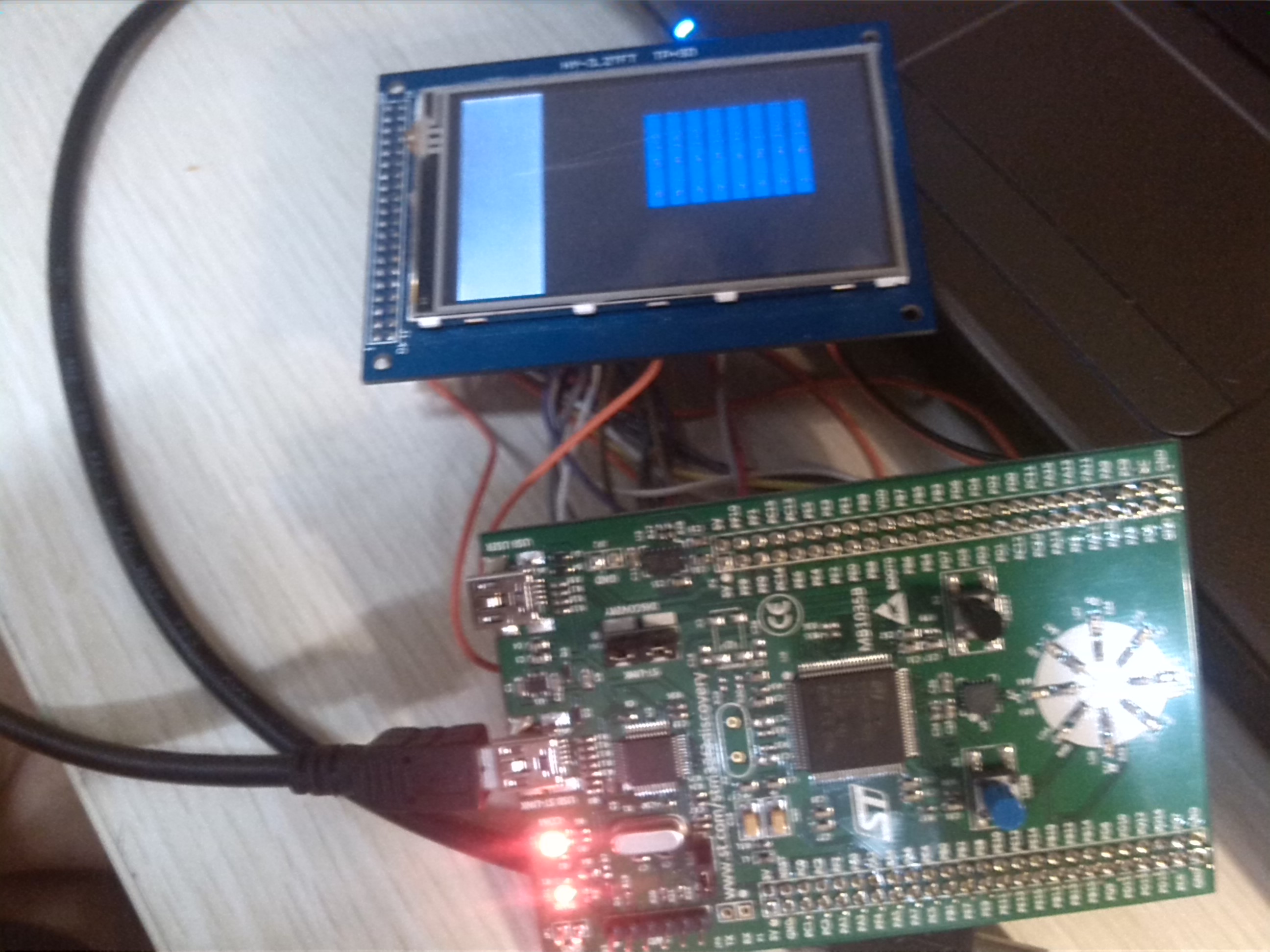

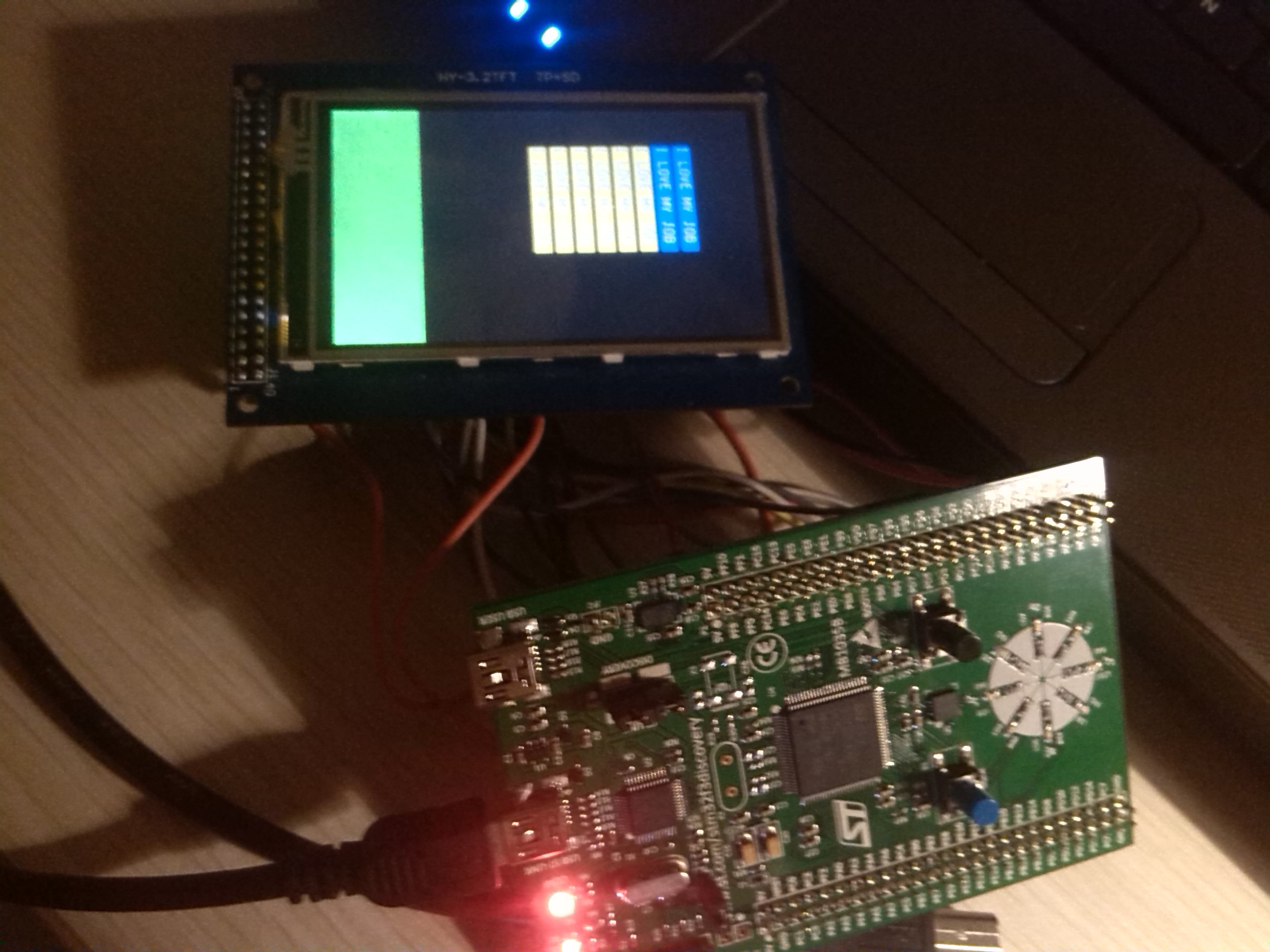

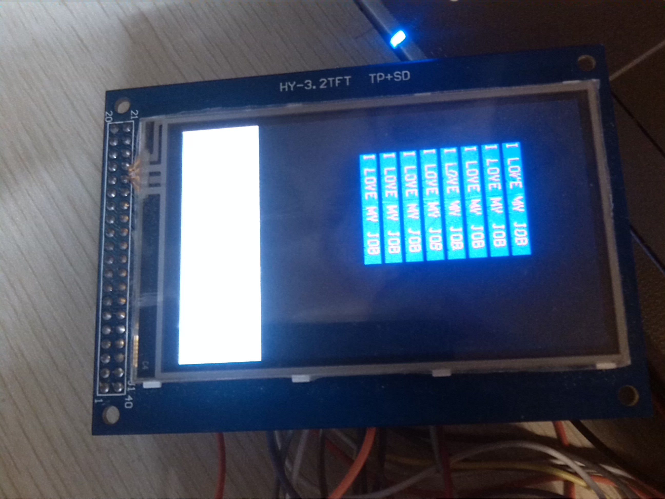

STM32F30没有FSMC模块,所以就只能用IO口模拟时序驱动LCD,其实用IO口也很简单的就两个函数写命令函数和些数据函数(暂时没有写读数据函数),以后其他函数直接调用这两个函数(就与IO口操作无关了)。液晶芯片是ILI9481驱动芯片,写液晶主要是开始初始化的一大堆命令....这直接看别人的例程好了(最好有耐心自己慢慢看数据手册,当然对于像我们这样的新手最好看着数据手册和别人的初始化命令一起研究一下看一下不同初始化后的显示效果),初始化后就写比较底层的函数打点函数设置坐标函数等一些经常被其他函数调用的函数,再后来可以写写画直线 三角形 矩形,圆等一些列函数。再可以写一些显示字符 汉字等其他函数(这需要有字库才行,一般网上都有现成的12*6,16*8等不同大小的字符,也可以自己用软件自己制作不推荐) IMG_20131009_230136.jpg
