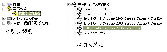

今天才收到板子,因是第一次使用STM32还真遇到问题了! 使用USB连接电脑与测试板,电脑提示需要硬件驱动,上论坛找解决办法竟然没人写,找一小时总结如下: 1.上ST官网下载使用手册,这里给出网址http://www.st.com/st-web-ui/static/active/en/resource/technical/document/user_manual/DM00096429.pdf 2.阅读此手册你将会知道如何应用测试板,我只读到了第8页即ST-LINK/V2 installation and development,其它的明天再看吧!手里还有活今天就不看. 3.下载驱动文件,http://www.st.com/web/catalog/tools/FM147/SC1887中选择STSW-LINK003. 4.安装驱动提示成功,进设备管理器查看正确, 上面这种大家都会的问题我写出来,让大家见笑了!
