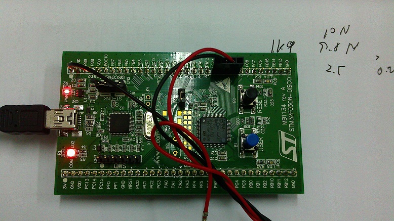

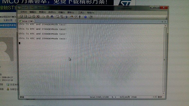

先上图,我的F0硬件连接方式和实际测试效果
程序采用ST外设库.
完成以下工作,
1、LED3小灯GPIO引脚初始化,和控制,每次运行小灯闪烁一次;
2、初始化RTC,并使能RTC ALARM功能;
3、初始化串口USART1(PA9和PA10),每次运行采用printf打印一行数据,这个地方将来干什么都行了;
4、进入STANDBY 模式,睡觉并等待RTC唤醒。
下面是我的程序。
main.rar (4.1 KB, 下载次数: 1035)
