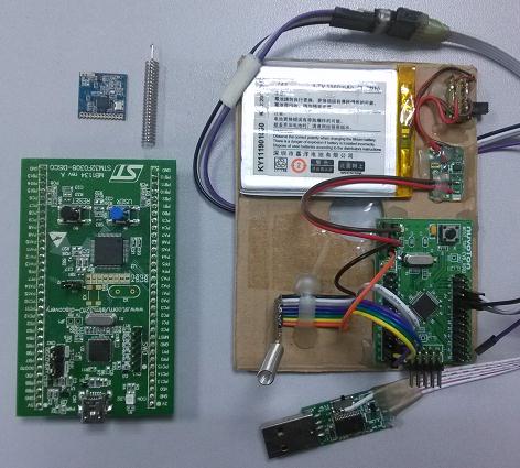

刚拿到的STM32F030开发板,这个作为采集控制端
433MHz无线模组和天线,与ST开发板连接
纸板上的是我之前焊好的开发板+无线模组+USB转串口,这个和电脑连接,作为主控端

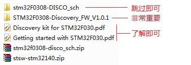

首先下载与开发板相关的所有资料
两个PDF介绍开发板的功能及使用指导,内容不多,看一遍了解即可
一个ZIP是开发板的原理图和PCB,不需要研究,跳过
另一个ZIP就非常重要了,里面包含完整的CMSIS源码和ST写的外设库源码,还包括开发板预烧的demo源码,而且里面有三种开发环境的工程文件,因为我比较习惯用KEIL,其他两种不熟,以后就用keil开发。用keil打开开发板demo工程,所有的源码尽收眼底,全部编译一下,不好,有错误,提示需要更高版本的keil来编译,因为我装的是mdk403版本,编译不过,那只好下载更高版本了。下一步再说。

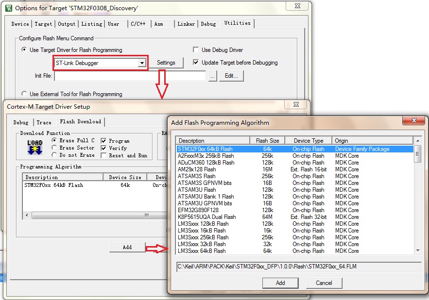

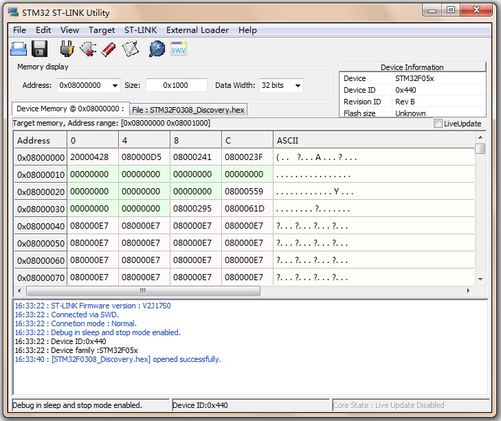

下载stlink/v2需要的独立下载软件
通过了解,猜想应该是MDK-ARM直接支持STLINK/V2,所以在开发环境里直接可以下载BIN文件和在线调试,但我的习惯,不喜欢打开工程来烧录,编好的bin直接烧比较爽,所以需要一个独立的软件,找到图中这个,没用过,应该没错。安装之后,通过USB线连接开发板,打开软件,连接成功即可,后面再仔细研究。

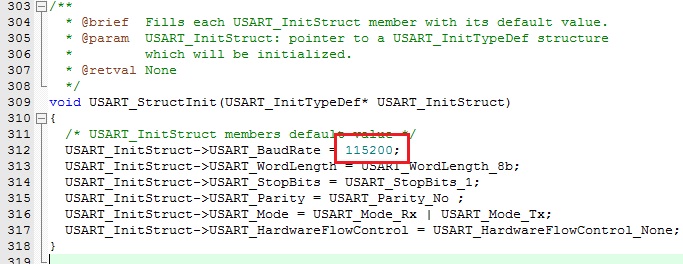

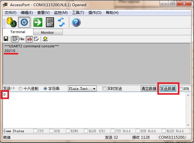

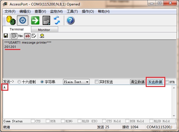

所有资料工具准备妥当,首先熟悉一下开发流程,看看还有没有什么问题需要解决。熟悉的方法是自己修改一下demo工程,用串口输出一些东西,PC端用串口命令来控制led的状态。
修改代码

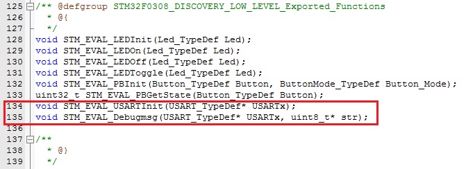

代码修改是基于demo工程的,首先要了解一下工程代码结构,熟悉一下代码封装,需要一个函数一个函数往里跟,跟上几遍就大概了解了。经过断断续续的看代码阶段了解的差不多,开始修改代码,主要是串口部分的代码,为了了解整个库函数,尽量使用库来完成。主要修改的两个文件main.c和stm32f0308_discovery.c,这里就不细说了,可以看附件demo_code.rar。另外两个文件只修改了一点点,一个是与stm32f0308_discovery.c对应的stm32f0308_discovery.h里新加函数的申明
