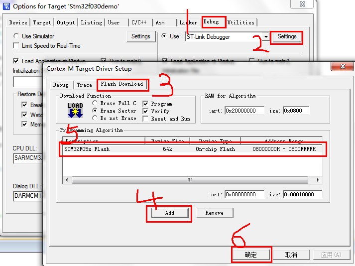

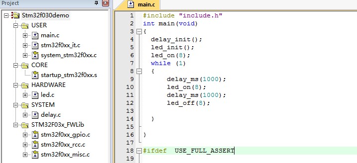

拿到板子后在论坛下载其相关的资料,并参考所给示例工程建立了自己熟悉的原子风格的模板工程,方便
后期的开发测试。在这个模板中实现精确延时1s的led闪烁。喜欢原子风格的朋友可以试试哦。

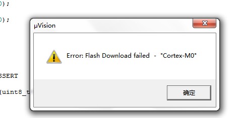

另外在调试过程中发现些小问题,在MDK4,7版本中没有包含板载的单片机型号,下载时会出现
需要按下面图示在flash download中添加图中所标记的型号即可下载。
