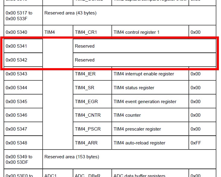

STM8S103F3的spec上描述TIM4的地址为0x005340,其后是两个保留字节。

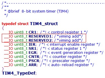

而固件库上,TIM4的结构体中没有这两个保留字节,因此导致错位!
TIM2的问题也是同样处理。
yiminglei 回答时间:2013-12-26 22:55:52
RE:STM8S103F3 无法运行 TIM2、TIM4,时钟已开但CNT不跑,求帮助
原来是固件库版本太低了,用4.0.0就好了。
