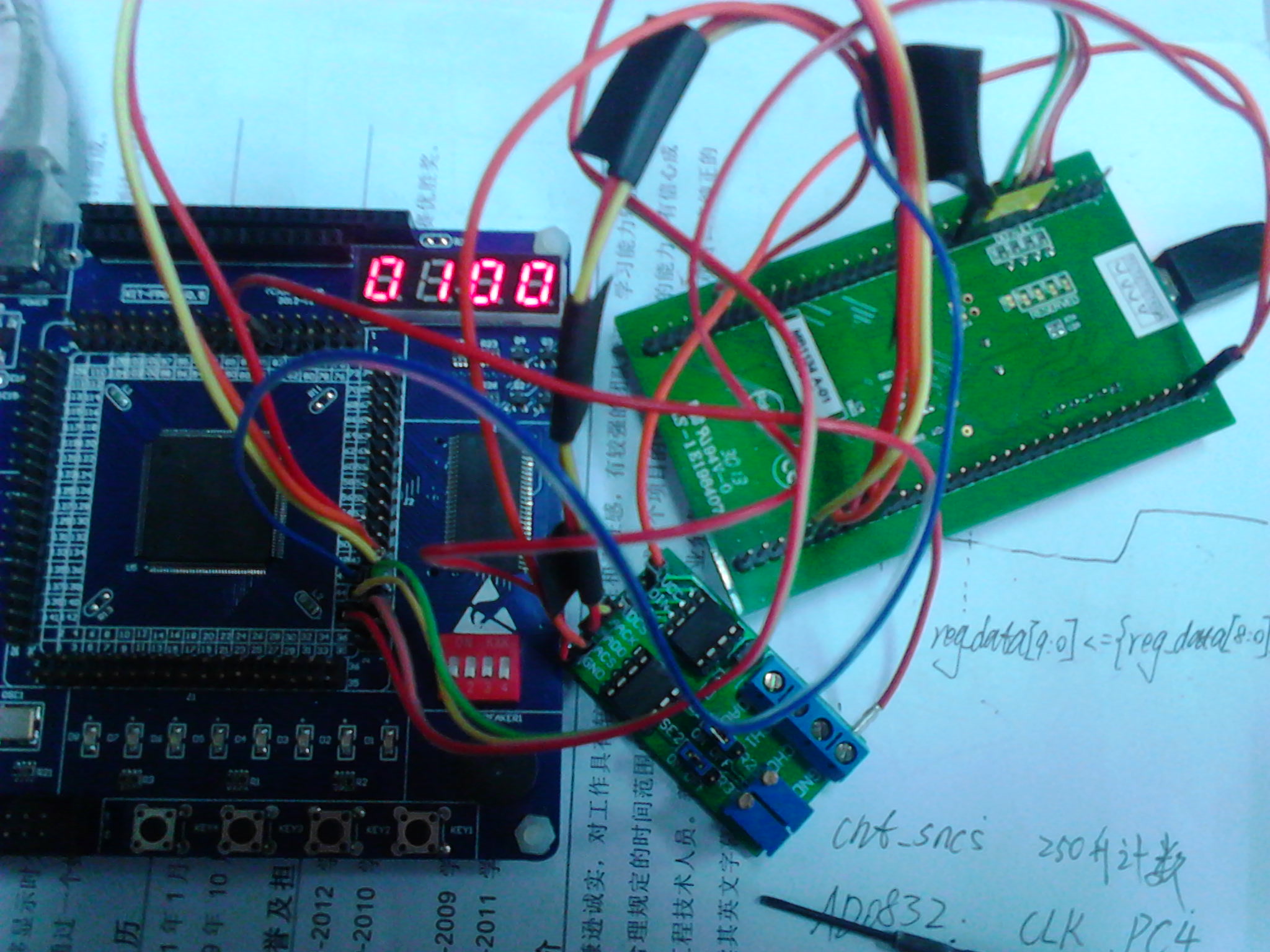

         做了一个模数转换实验,很基础的一个实验,拿出来参考一下。
        转换的结果没有送到1602去显示,而是直接通过PB口的低8位送到了一个FPGA开发板上的数码管上去显示。
        附件里有程序,程序中有硬件端口连接的说明。
        图片是转换的结果,输入信号是CH0,使用了一个小的可变电阻来对3v信号分压。
        显示是100,实际测得ch0的电压是1.17V,正好符合Da=V*(2^8)/Vref  的计算公式。

您好,请问一下#define ADO GPIO_Pin_5
                           #define Data GPIOB
是不是将ACS定义到PB.6端口,我用的芯片是STM32F103VET6芯片。采样芯片用的是AD7190,精度比ADC0832高,碰到些问题,还得向您请教,在吗
