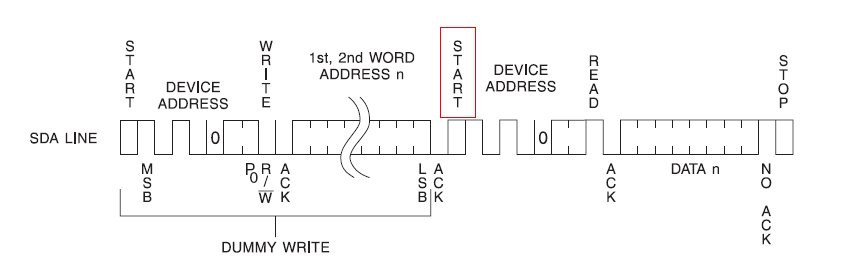

这里的I2C_SoftEnd_Mode 是在地址数据发送以后产生一个restart信号,以表示用来读取E2的数据。而在写模式下,不用产生这个restart信号。
开始我理解的是发送一个NOACK,用来控制I2C总线停止工作做。通过手册,这里控制的是restart信号,可以参考下图中restart产生的信号位置。
对的 在地址之后 写不需要START信号。但是我觉得不产生START信号应该是有这句的I2C_No_StartStop设置的;这样下面的配置就可以理解了,I2C_TransferHandling(I2C1,SlaveAddr,WriteLen,I2C_AutoEnd_Mode,I2C_No_StartStop);
