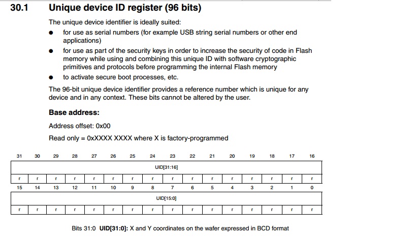

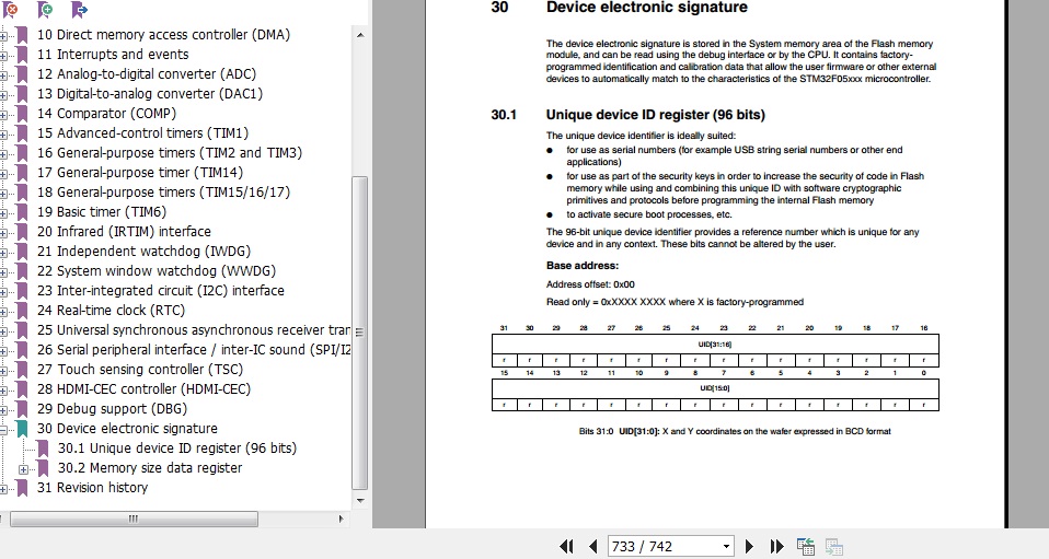

经过大家的指点终于找到了!中文档是没有的。只有英文档才有。96位UID.

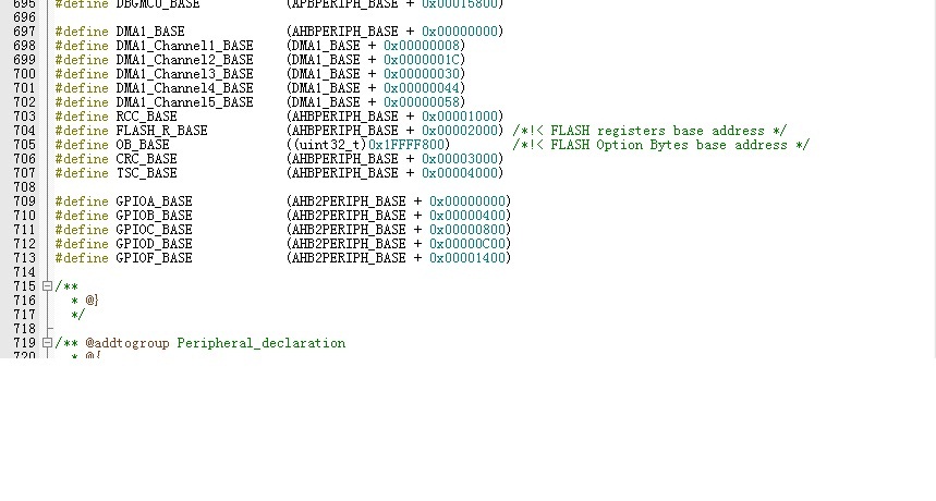

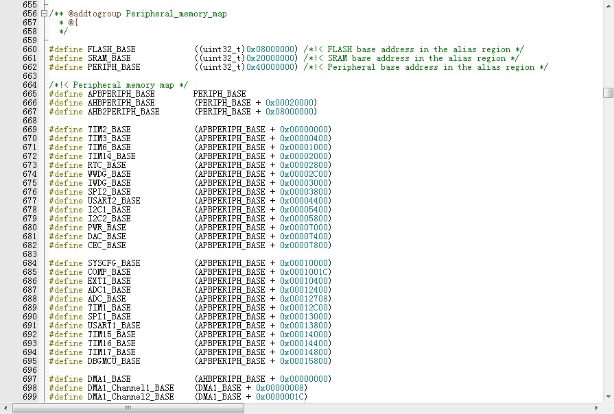

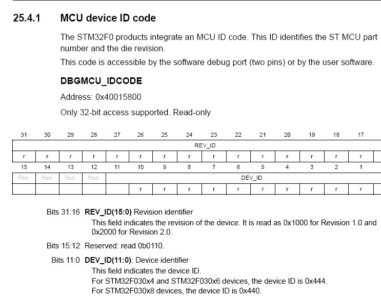

STM32F030F4P6和STM32F051K8U6都是在这里。0x40015800那个不是,那个应该是单片机型号的地址,以供烧录工具 ...
这个貌似靠谱可是官方手册上都没写有唯一ID,只能是貌似可靠啊.

STM32F030F4P6和STM32F051K8U6都是在这里。0x40015800那个不是,那个应该是单片机型号的地址,以供烧录工具识别的地址。代码如下:

 怎么这些ID好象是固定的?是不是工具识别芯片用的ID号呀?

好象这个ID号是固定的?是不是用于工具识别IC的?

UID是96位的,可以我却找不到这些寄存器的地址。
