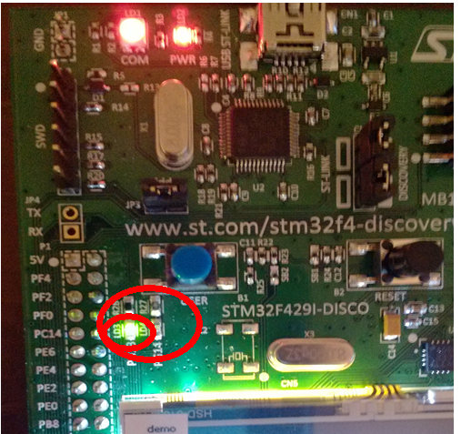

三、下载验证
通过Min-USB进行烧录下载,效果图,如下图所示。红绿灯交替闪烁,时间间隔是1s
