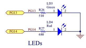

一、硬件原理图
硬件原理图很简单,在本序列的跑马灯里面就有。这里就不作过多的介绍。
下面主要看的是STM32F4探索套件的LED灯部分的原理图。
从上面的原理可以看见,很简单,只要给一个高电平LED就会亮,这就不多讲了。STM32F4探索套件就是两个用户LED灯,LED3和LED4一个位绿色,一个为红色。
