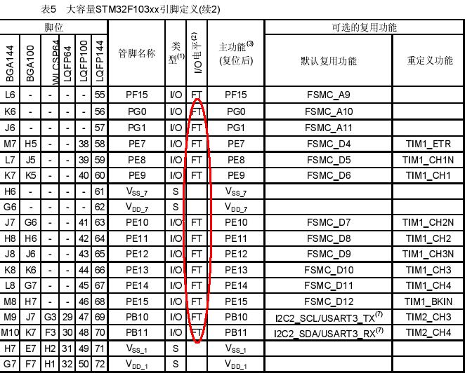

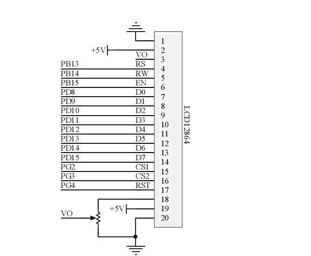

  参考STM32数据手册可知,工作电压为3.3V的STM32F103的I/O口可以驱动5V的外设器件。但并不是所有I/O都有该功能,条件是必须符合手册中引脚定义的I/O电平具备“FT”项的,见《数据手册》表5。LCD选用1片5V工作电压的12864液晶模块来应用,以体验STM32F103在3.3V工作条件下驱动5V器件的能力。分析ARM开发板的I/O扩展口,发现GPIO_D的PIN8-PIN15同在一组排针顺序引出,用它来做LCD的数据口正合适,顺便PD口上方的PB13-PB15和下方的PG2-PG4刚好用做控制口。接法见图1。

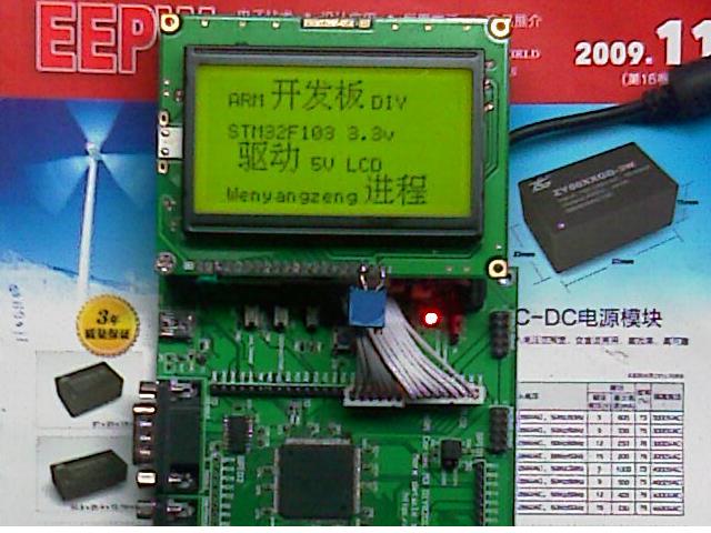

显示效果见图2
