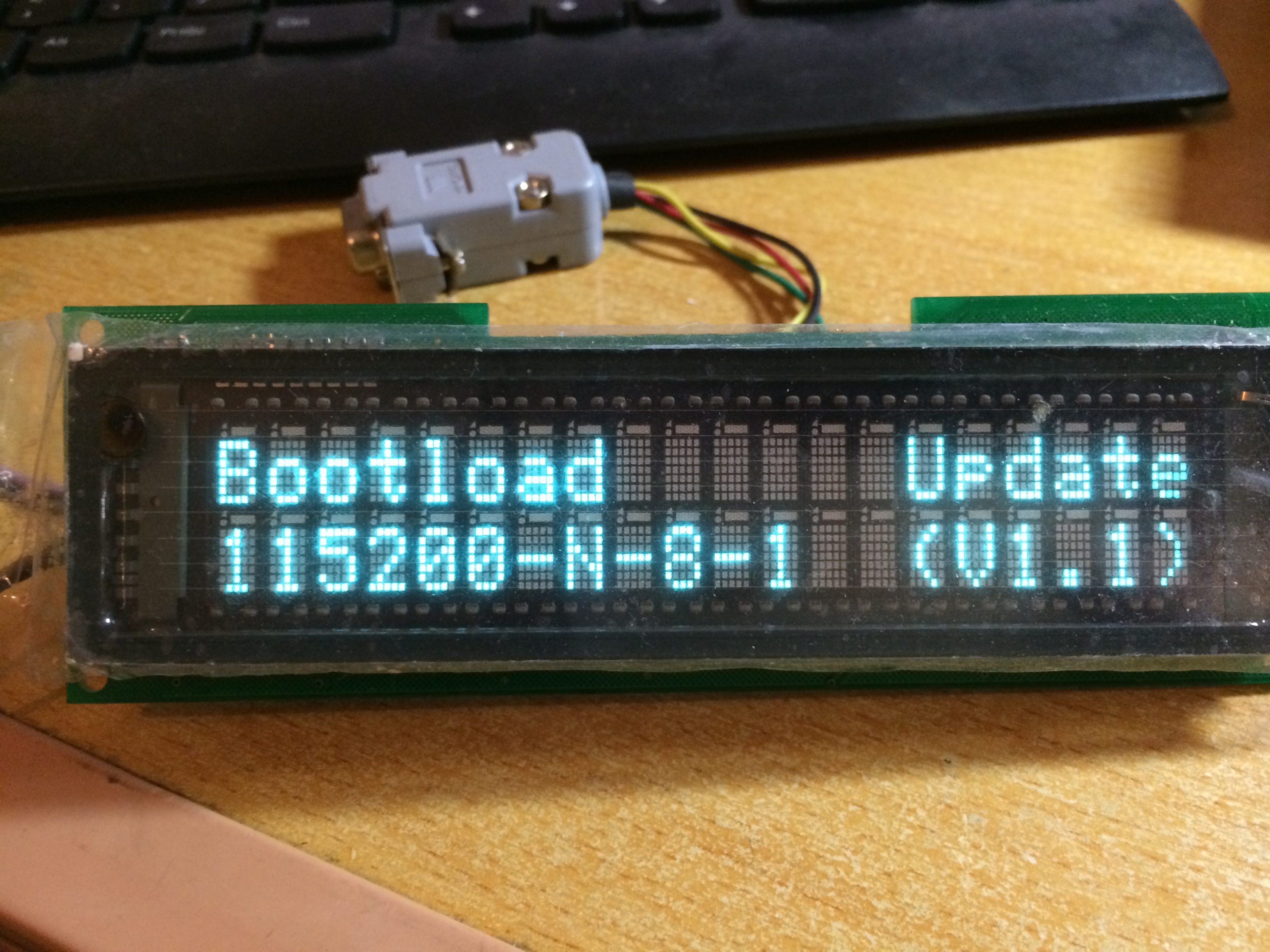

下面见图片bootloader界面

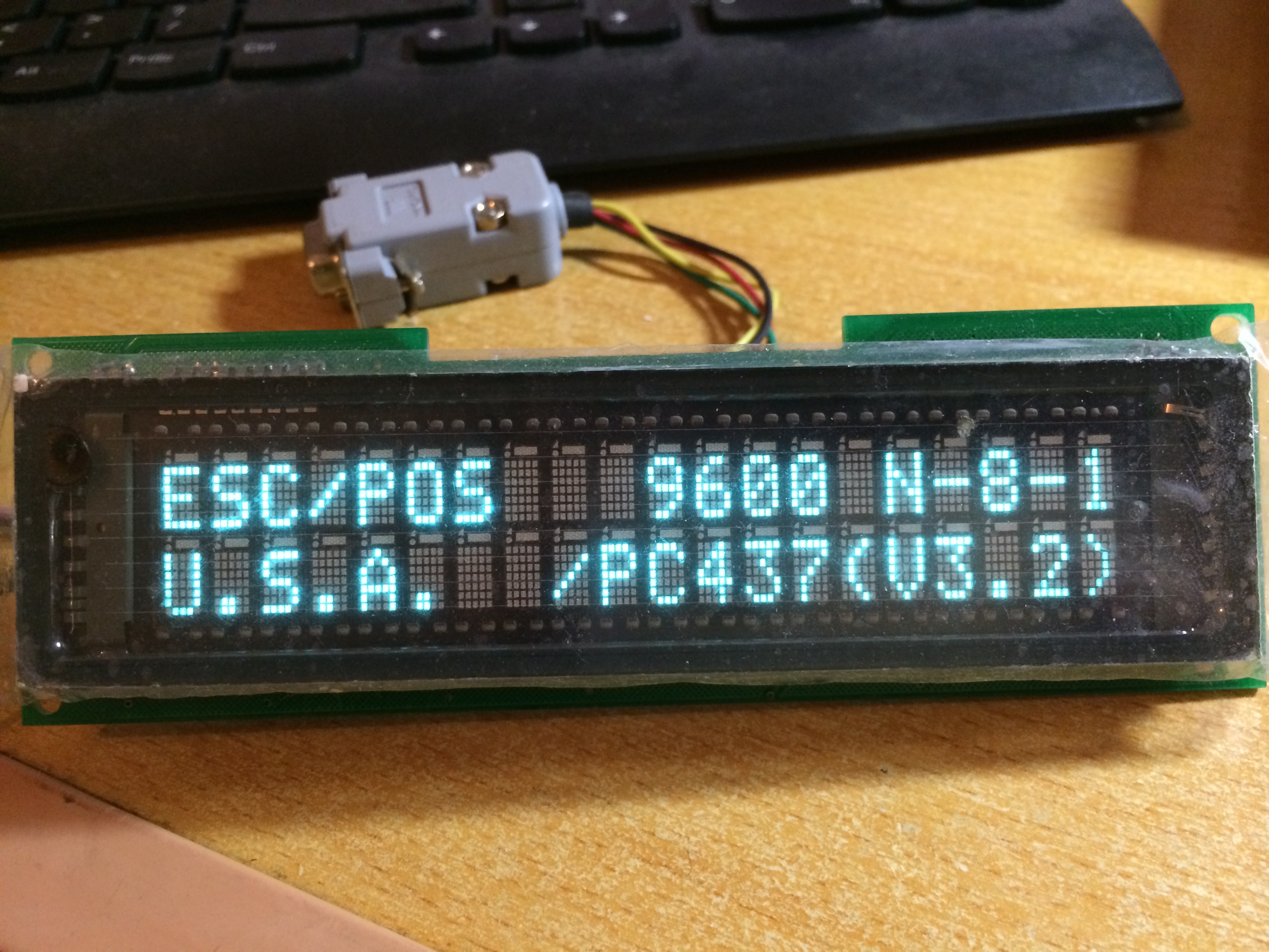

下图为APP程序驱动界面

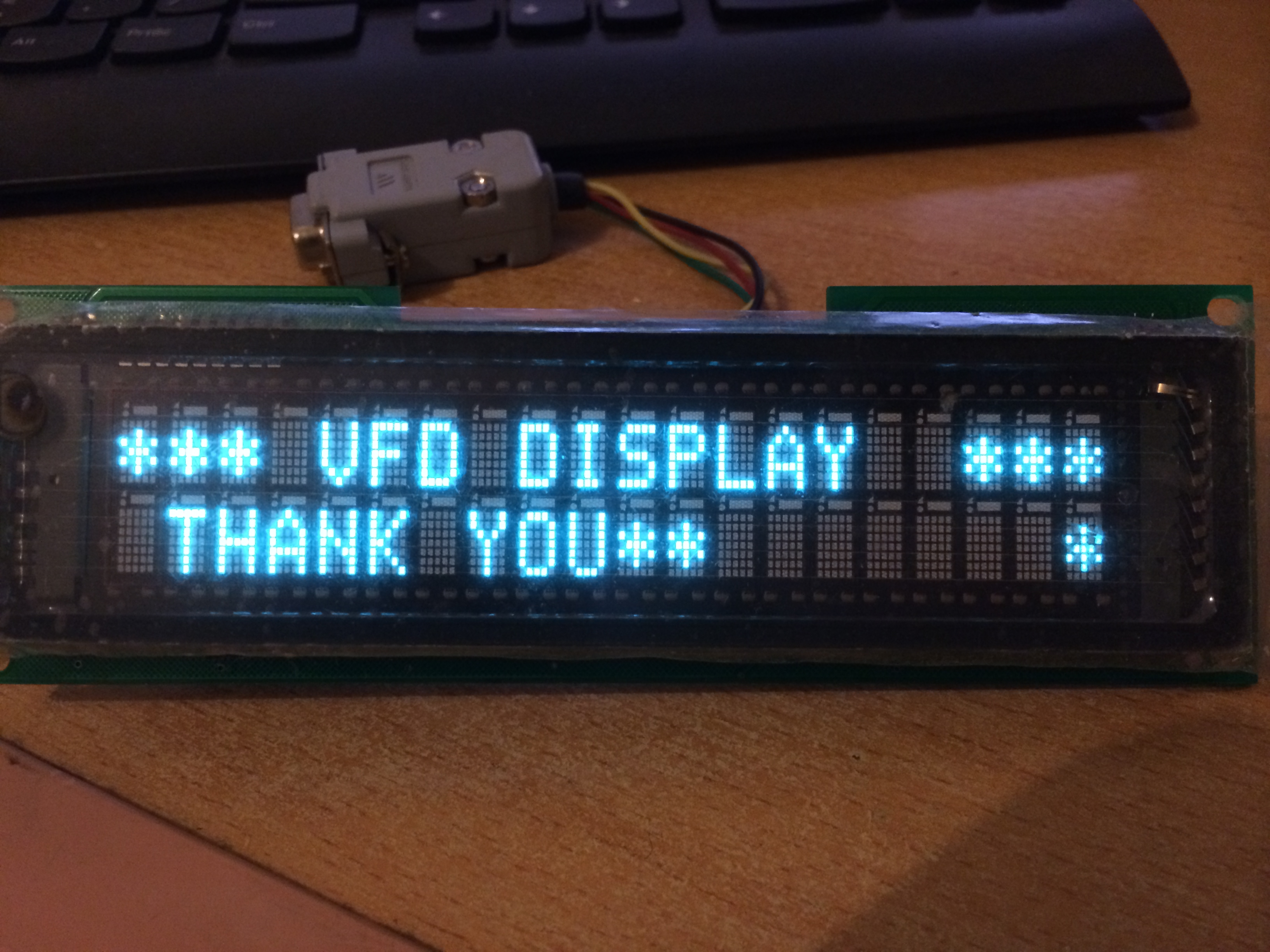

下图为初始化后默认欢迎语界面,这是在关了台灯下拍的,够亮吧,很给力的哦,关灯后刺眼的。

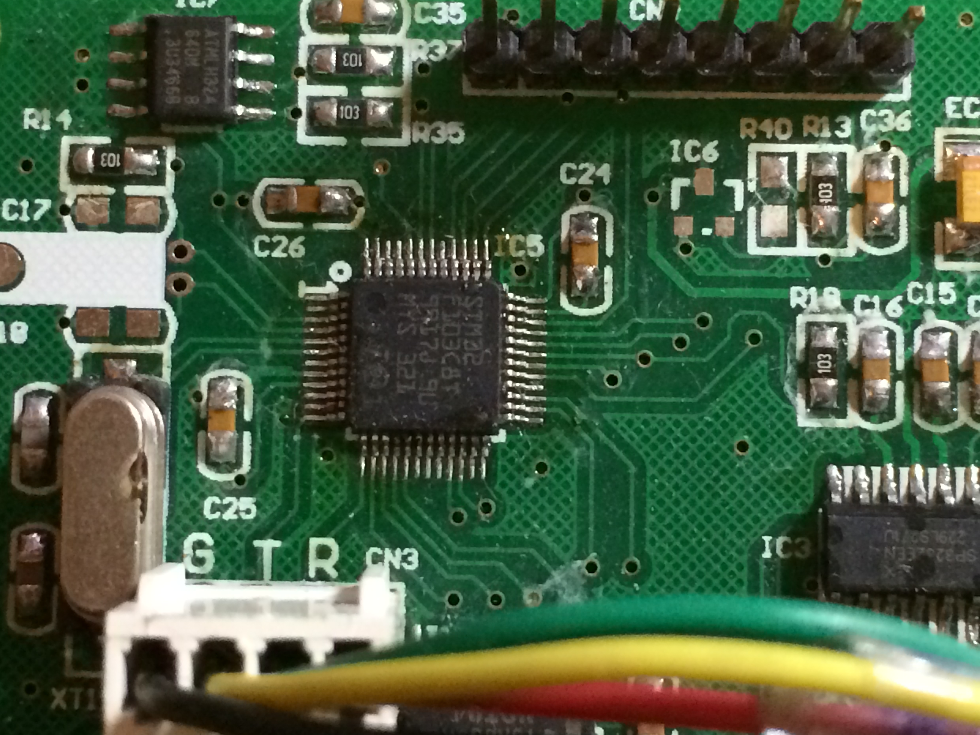

下图是STM32芯片,
