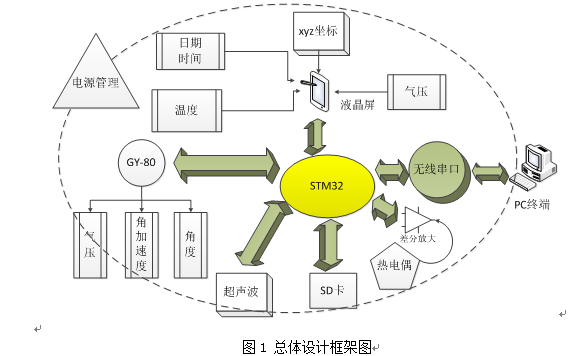

“室内路径记录仪”计划核心控制处理部分用32位的ARM核心最小系统板STM32F103VET6;显示部分选用5.0寸TFT液晶显示屏(其分辨率为800*480大于VGA 640*480的分辨率);三维坐标定位采用三个方向的超声波定位;测温部分由于要求温度测量范围大于200摄氏度故采用热电偶,再接上两级差分放大电路、3.3V的稳压和STM32内部12位的AD采集和数据处理;气压和姿态角部分采用选用GY-80传感器模块,此模块可选用I2C通信,这给几种模块的综合提供了很大的方便,其外围电路简单、控制简易;数据的无线传输采用无线串口。在测试时通过STM32的控制和数据处理可在液晶上实时显示当前的XYZ三个方向的坐标、移动的轨迹、走过的总路程、总时间、温度、气压和当前的日期时间,同时数据也同步写入SD卡存储,还将数据通过无线串口实时传输到PC端存储并显示当前的姿态和相应的测量数据。

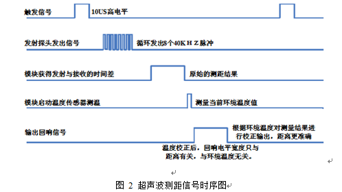

本项目采用电平触发模式,其时序如图二
