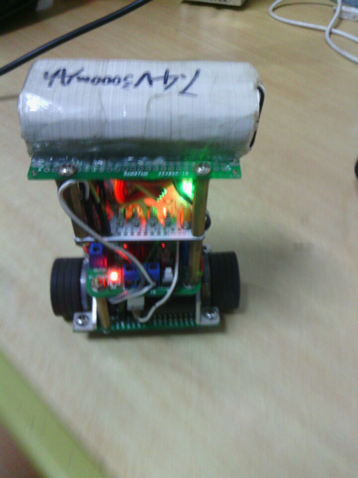

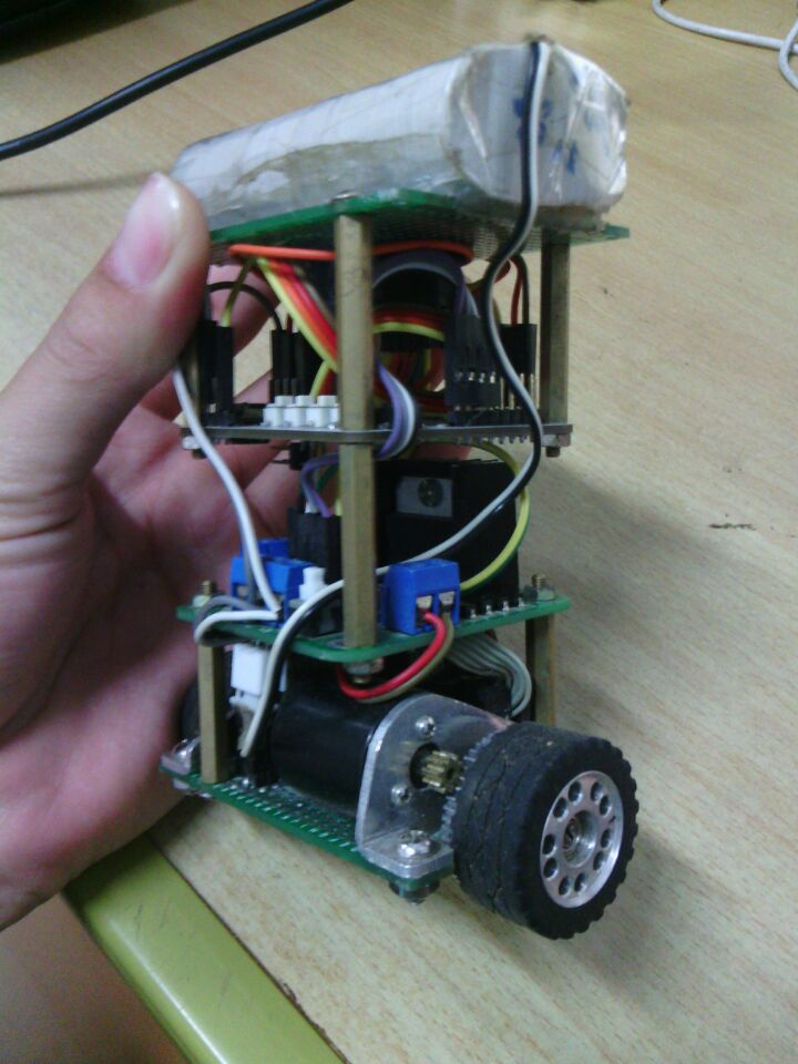

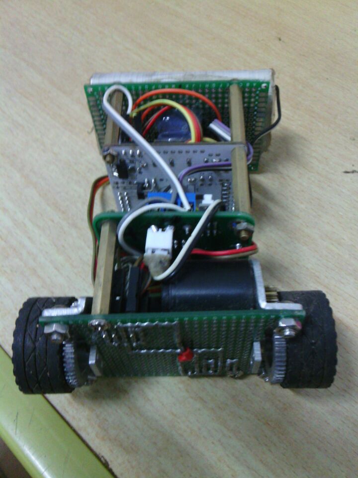

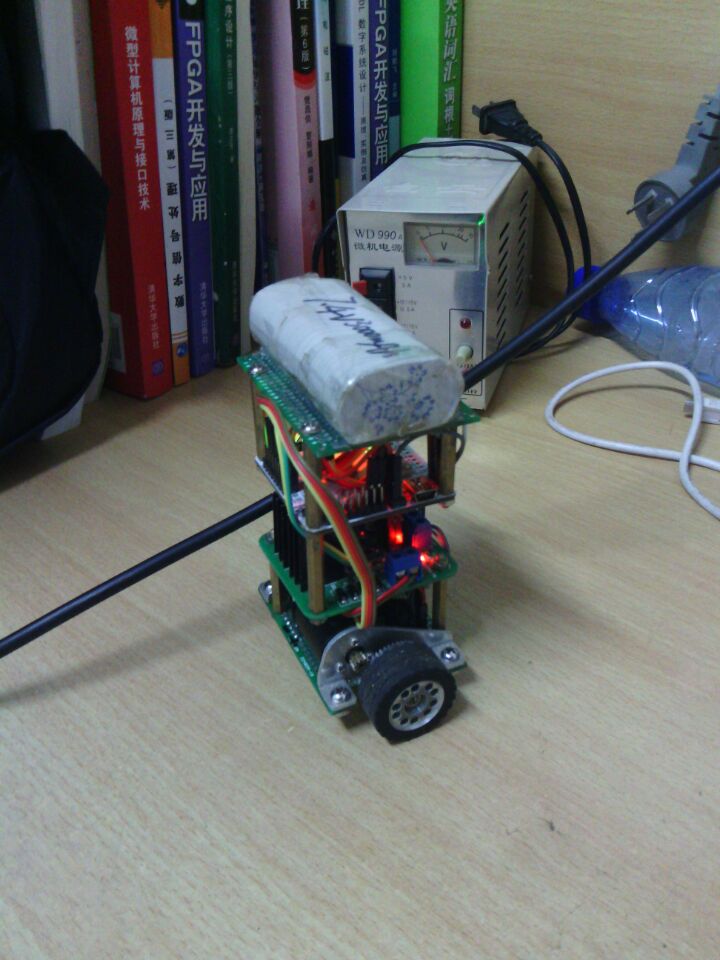

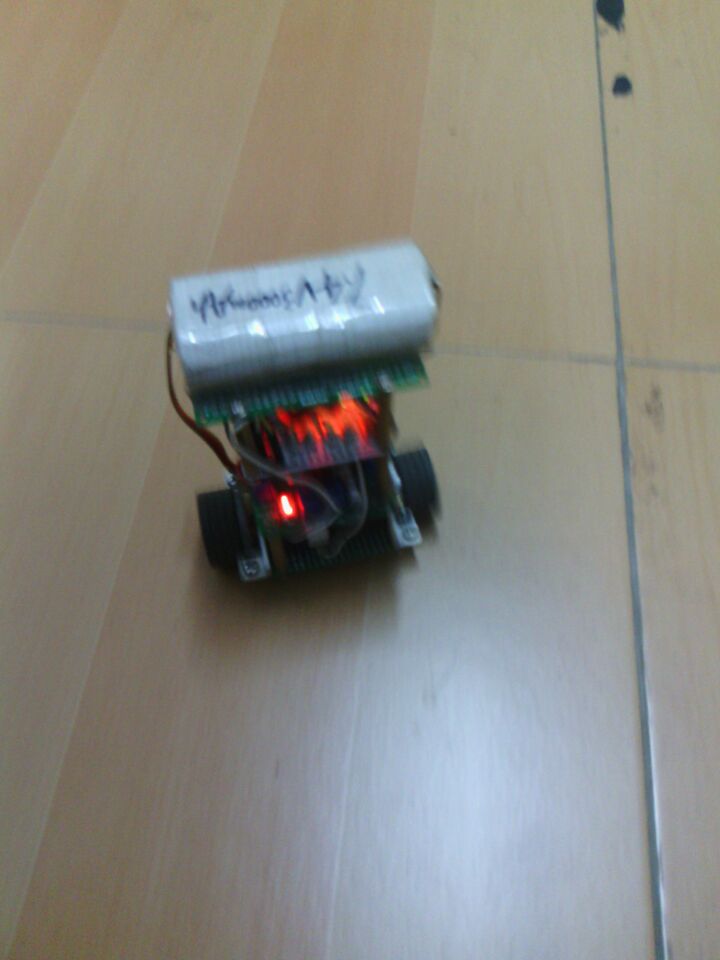

【MCU实战经验】+基于stm32两轮平衡车制作
思考的大兵 发布时间:2014-4-12 20:54
在此贴上以前做过的平衡小车资料,一来供众网友学习交流,二来申请stm32f429探索套件。。。: w, R/ u& O3 J9 T7 Q
先上图% l9 P( f8 H8 T* g
9 q2 M) i% _/ ~; q+ c6 `. _原材料清单:( U% v! S3 R1 o
——————————————————————————————————————————# z& J$ n  E' G- w+ T$ j/ |
主控:stm32f103rct6
" b4 v7 L' t' ~$ Q传感器:mpu6050(带陀螺仪和加速度)/ D  ~5 b6 I: t6 v; \% r
电机驱动芯片:l298n0 O( G3 `0 A1 K5 l
电机:冯哈伯2224& y: @9 f' A; i/ v+ A
编码器:电机自带16线
5 _+ z% q: Z# O5 a电池:两节186503 ]& c$ B. N+ ]1 K% p
轮子架子:淘宝店购买,减速比1:5
# [, p/ a# m+ n" j& w; _  [——————————————————————————————————————————# B2 B6 J/ T* x* V' B* G7 K
处理过程:3 b3 x! f  d. Q2 v/ b8 C/ A
; A9 m3 ^3 t; q5 q+ _其实程序过程很简单,先是采集传感器MPU6050的数据,并进行加工,获得当前小车倾斜角,然后根据此角度做PID调节,得到小车两个电机的PWM脉宽,调整轮子速度,使之回到倾角为0的状态,即保持平衡。然后就不停地重复采集->处理->调节->处理这一过程。
$ L* ]' {, B3 F在此基础上,附加两电机的PWM值,即可实现前进,倒退,左转,右转动作
, @/ E# f# X( @7 M5 t4 }! `2 u% J——————————————————————————————————————————: i- A* j) Q5 n; o
难点分析:' O6 V# p( c7 V, V5 F! @! f9 J9 k+ R
* F5 M' z" ^2 E. e4 i6 @有两个难点. C  }/ t" h4 i# N: y+ }
1.传感器的数据处理是小车的最大难点。一是传感器受震动影响很大,很容易超量程;二是传感器数据漂移比较厉害。而关键的小车倾角就来源于此传感器数据。为此,参考网上数据滤波处理方式,采用卡尔曼滤波算法,融合陀螺仪和加速度传感器数据得出小车倾角。
/ {  g: Y* j0 k0 m$ F% r: ^& T: a2.PID,比例系数的调节不用多讲,需要耐心的测试和调节。我要说的是,单纯靠倾角做PID不能使小车平衡,因为当小车倾角接近0度时,改变的PWM值无法使小车越过平衡点,造成小车朝一边加速前进,所以要将速度也添加至PID调节中,做积分
+ Z9 d! K' s0 R) Z3 z——————————————————————————————————————————$ J: e% b* q$ ?/ {! p
制作心得:2 z! x& A2 N7 F$ o" {4 I: J, M
——————————————————————————————————————————1 s( j$ O* f! x$ ?9 H; T
关于平衡小车,大多数网友应该都曾做过或者想过要做。于是百度搜资料,其中最多的应该是飞思卡尔直立车的资料,当初我也看下下,平衡车的原理都懂了,但那时还没搞过PID调节和数据滤波,所以具体怎么写程序并不知道。至于平衡车的程序资料也非常少。后来在网上参考相关数据滤波,PID调节后,才渐渐掌握。在此我也就贴上我的程序代码,供大家学习交流,少走弯路。有什么问题,欢迎回帖。当然也希望大家多支持此贴,祝我申请F429套件成功!哈哈3 S. U8 u6 U! U
) N3 M) H# G; @" v+ f 卡尔曼滤波.rar (2.76 MB, 下载次数: 12100)
平衡小车.rar
下载
3.02 MB, 下载次数: 54095
评分
参与人数 1 ST金币 +5 收起 理由
努力的人 + 5 感谢分享
查看全部评分
