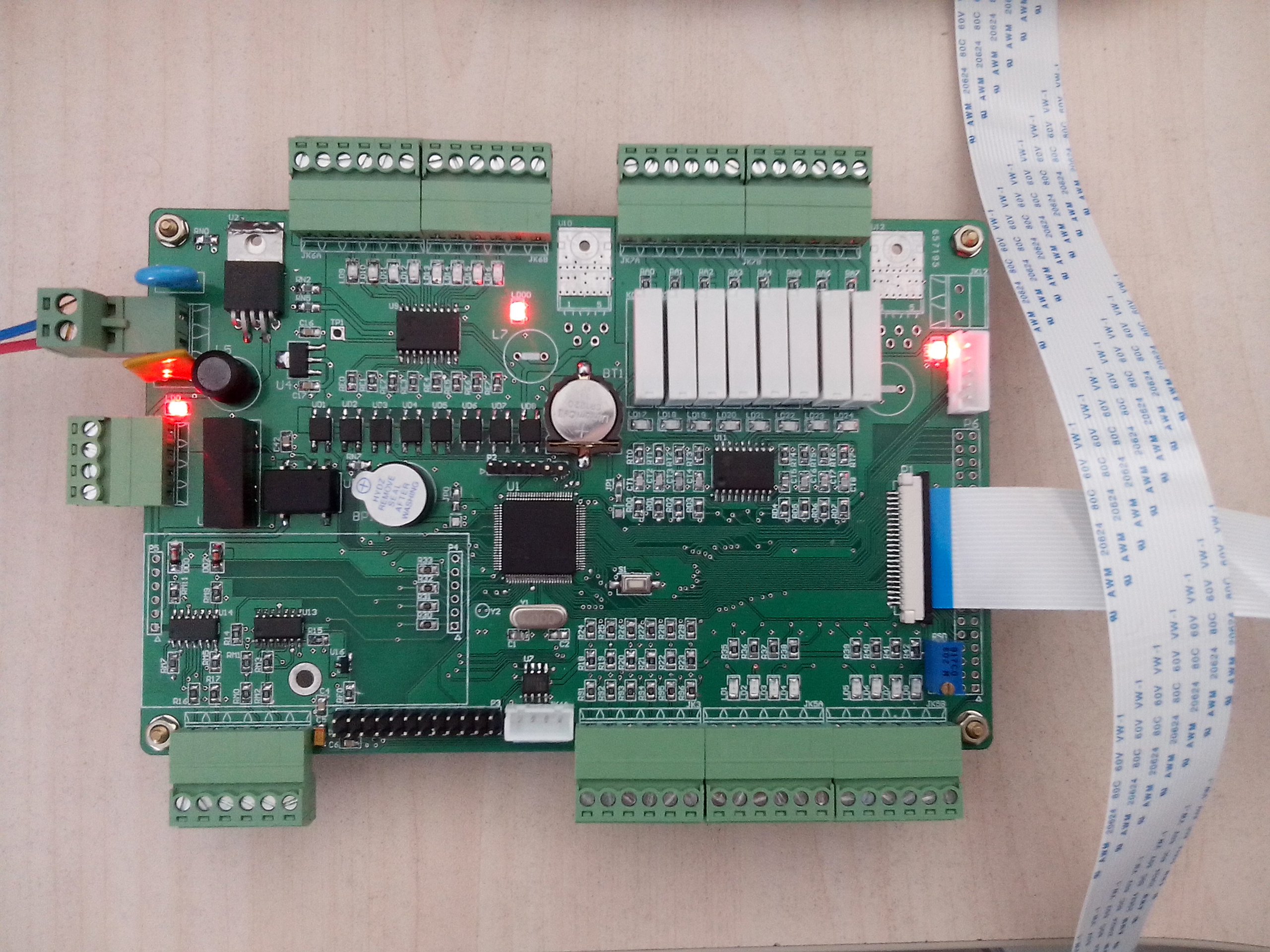

   这个是控制板实物图片。
% w2 N& C9 s+ }
IMG_20140504_135019.jpg 4 h2 P: t. }# X+ s: ]* x
9 x% R5 f% m+ w/ f! t. _, O9 U8 |1 P) }2 E4 j. ^$ j
9 n$ v: A2 K1 c( ~1、电源供电:12V-40V宽输入范围,带过压保护,过流保护。5 ^# f9 Z* N3 q0 F8 ]! [) X
2、两级供电方式:LM2575/LM2576DC-DC开关电源--5V输出,AMS117-3.3V-3.3V输出。
- i: m' D) N% \: o2 b3、数字量输出:8路达林顿管ULN2803带光耦隔离输出,外部12-24V独立DC-DC芯片供电,每路IO驱动能力500mA。
) Y: f, F1 W/ E2 Q. |# ~6 |4、模拟量输入:8路光耦隔离输入通道,每两路共用一地平面,带74HC245芯片驱动。
& F* E+ u6 j7 N! [5、继电器输出:8路达林顿管ULN2803带光耦隔离输出,外部12-24V独立DC-DC芯片供电,带阻容电流吸收,每路最大4A电流,带自恢复保险。
: {: k7 P' m9 \& N! O- O; C5 I5 r6、主芯片:     100QFP封装的STM32F103VCT6。支持SWD方式下载及仿真调试。. M* ]( b) p- Z, D4 |; u% R
7、板载一个蜂鸣器:采用2N7002 MOS管驱动。
" d  n4 i2 X0 r7 M. ?/ m8、板载RTC实时时钟,CR1220封装电池座。
& n/ X1 h/ [/ o' f9、板载 Fujitsu MB85RC04 铁电存储器 容量512字节。* R8 ]9 k7 @9 p0 f+ Y3 x$ u
10、板载RS232/RS485通信接线端子,方便外接扩展子板。6 L0 g+ b4 L1 D7 T
11、板载MORNSUN隔离电源模块:
; V! e% X8 u3 d( ^: T  k% k    分为:5V输入, 带隔离5V/100mA输出
; {/ E) x2 u+ v/ p" E! b5 X          24V输入,带隔离+-12V/200mA输出,外部端子引出。- q6 m# d& Q' E
12、/ o. ]; L, Y. K6 I( `( t9 j
    带有FPC液晶屏接口,兼容RA8806 5.7英寸320*240工业级触摸屏,FSMC 8位-总线方式驱动1 V0 m9 D4 T! x, c3 D% l; R
    带有40PIN TFT液晶屏接口,兼容目前常用ILI9320/ILI9341/SSD1289等液晶屏,FSMC 16位-总线方式驱动( r. \1 J- ?: `5 u; `: t; }
13、引出6路PWM引脚及霍尔接口引脚,可以实现BLDC电机驱动及DAC输出
% g' `% \$ J) h' z& {* b# _14、采用2路独立运放芯片:TI LMC6484A芯片。
: Y/ c1 ?) Z7 A  i    外部2.048V参考源:  TI  LM4040A20芯片
3 F$ @) b6 @+ i6 z" {3 {    可实现两路0-10V模拟电压采集,两路0-200mA的电压采集。
! _9 h' c6 ~3 X) z15、外扩SPI总线,可以外接24bitADC,满足高精度数据采集应用。1 e1 t* P9 h0 U+ b2 [4 U2 Y
16、采用工业级接线端子,引脚支持热插拔。 8 ]/ e) C6 w0 i' e! Y0 Z

一般吧。。加那么多光耦就是工业级?

LM2596最大电流3A, 开关频率150KHz。  l% o  k: {* q! W7 Z+ G
LM2575最大电流1A, 开关频率50kHz。; K2 h  L3 u1 X
2596的电感和电容可以更小,纹波也更小。
4 R" P5 E) _" f- r; @! k7 x正品价格相差1快这样。
fengye5340 回答时间:2014-5-15 17:00:20
回复:大家一起来学习STM32工业级控制板制作及开发
回复第 6 楼 于2014-05-15 16:33:05发表:
# ~0 ?2 J# E( F, x! d% rLM2596最大电流3A, 开关频率150KHz。
: Y, [2 j# D0 B/ HLM2575最大电流1A, 开关频率50kHz。
. e& B2 I8 @( l$ G2596的电感和电容可以更小,纹波也更小。3 p' K( L6 ^; u; A5 ^' X
正品价格相差1快这样。 0 Y: g3 x0 y) N' \, D
( _) \' d# P9 A; A2 x
多谢回复,这个板子上通用LM2596/LM2576/LM2575,需要调整的是输入输出电容,和电感值。除非是大负载应用,一般2575足够了,电源输入端有防反接保护二极管,最大限流1A,在应用大负载时,才会去掉,DC-DC有很大兼容性的。
Shaopus 回答时间:2014-5-15 17:06:42
RE:大家一起来学习STM32工业级控制板制作及开发
是的。我现在的疑问是什么才叫工业级,隔离?保护?
, V$ S; R$ i1 Z还有个建议是在电源输入端加个整流桥可以防反接,正负接错还是可以通电的。。如果不介意整流桥的压降。

RS232/RS485预留了几路呢? can有无接口呢?

工业级应用的特点是追求高稳定性,抗干扰性,因为环境恶劣,除了要考虑隔离,保护这些基本内容外,用的器件也是很关键的。
  R" [! Q5 O& R1 w0 e4 W" d现在的IC芯片分为三个等级,商用级,工业级,军用级,芯片的工作稳定性和温度是差别很大的,所以价格也不一样。
1 p5 g& P4 ^$ |8 F; ~% g同样型号的芯片,工业级比商业级要贵不少钱,所以设计时,要整体来考虑。要不成本会不可控的。8 |* i9 H0 \2 q9 i9 e
你说的是正反接电路,在这个板子上,没有应用,电路也很简单,就是四个1N4007,但是会占用面积,这里只用了一个,可以防止反接的时,不会工作。在实现功能的情况下,能减少器件还要减少的。
Shaopus 回答时间:2014-5-16 09:06:21
亲生体验过用一个二极管,电源反接,电容火花四溅的场景,电源芯片不能工作。5 |/ F  a1 c: N+ n" S( |/ W7 E
' A, p' S* x9 A* J7 }我的感觉一个二极管不够保险。这只是我的建议。
