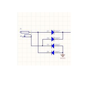

, A) Z; o% v$ [; H9 URS232/RS485预留了几路呢? can有无接口呢 0 g  z6 E+ ^* N) J% x/ c* h
* W* }) s8 v# q; A! ^; x8 x. sMCU的三个USART引脚都引出来了,考虑到面积太大了,CAN接口没有增加,如果应用中用到这些资源,可以做些扩展接口来实现,
# N7 D6 k9 t$ c7 |6 v  T. F- QCAN接口也通过端子引出了
fengye5340 回答时间:2014-5-16 11:09:46
回复:大家一起来学习STM32工业级控制板制作及开发
回复第 12 楼 于2014-05-16 09:06:21发表:) i4 w0 F! K2 i* p- K3 k9 U- o
亲生体验过用一个二极管,电源反接,电容火花四溅的场景,电源芯片不能工作。
, D8 U! Z7 q- B6 |' p$ v0 @- F
0 _1 j4 x, q; v0 S* x) c* k我的感觉一个二极管不够保险。这只是我的建议。( b+ |0 Y/ P3 s% t- [2 V! p# P
 ( ~% p3 d) r, c4 ?$ I
/ r8 P1 k& L# h9 d7 P
  你当时的电路有过压和过流保护吗?如果没有,反接出现的可能性很大。+ {- K6 h. r5 r  g3 [, `  X
  你提的建议非常好,在简化版本的板子时可增加。3 f" T! X( A" w" Z* C' s

yjwpm 回答时间:2014-10-29 14:57:20
这种程度也敢叫工业级,最多也就是一个学习板,不要以为加了几个光耦就可以称作工业级,这种级别离工业级差远了....
