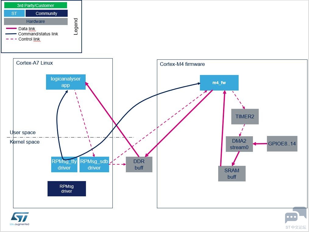

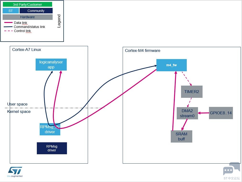

该示例的主要功能为:用户于A7侧应用程序的用户界面按下Start按钮,启动采样,由M4侧使用定时器实现对GPIO电平以特定采样率进行采样后,将数据交给A7侧处理。通过一下两张示意图可以对两种数据共享方式有清晰的了解。
对于低采样率:M4侧使用定时器控制采集并使用DMA,在触发DMA中断时将数据暂存至M4侧的SRAM,随后将数据通过RPMsg_tty驱动实现将数据转发至A7侧,用户侧通过虚拟串口取到数据。
对于高采样率:M4侧使用定时器控制采集并使用DMA,在触发DMA中断时将数暂存至M4侧的SRAM,随后数据通过RPMsg-sdb驱动实现将数据直接写入DDR,采集相关命令与状态同步仍然使用RPMsg-tty方式实现。通过共享内存的方式实现高速率的数据写入与读取。
