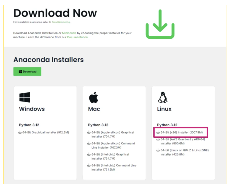

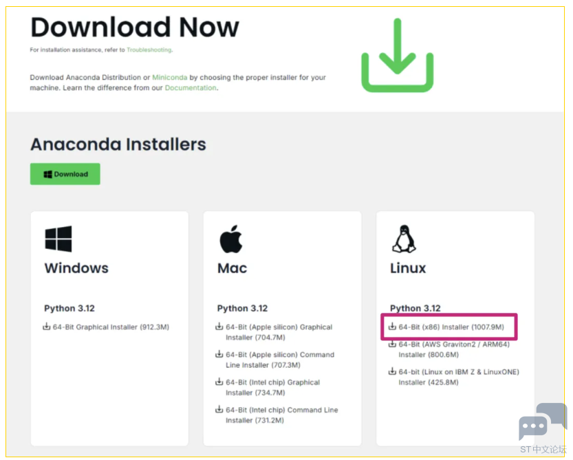

点击此链接进入Anaconda官方下载地址,并下载Anaconda Linux版本: Download Now | Anaconda image.png
▲ 图1. Anaconda下载
PC $ > ./Anaconda3-xxxx.xx-x-Linux-x86_64.sh
阅读并接受License,指定下载路径,即可完成Anaconda安装。

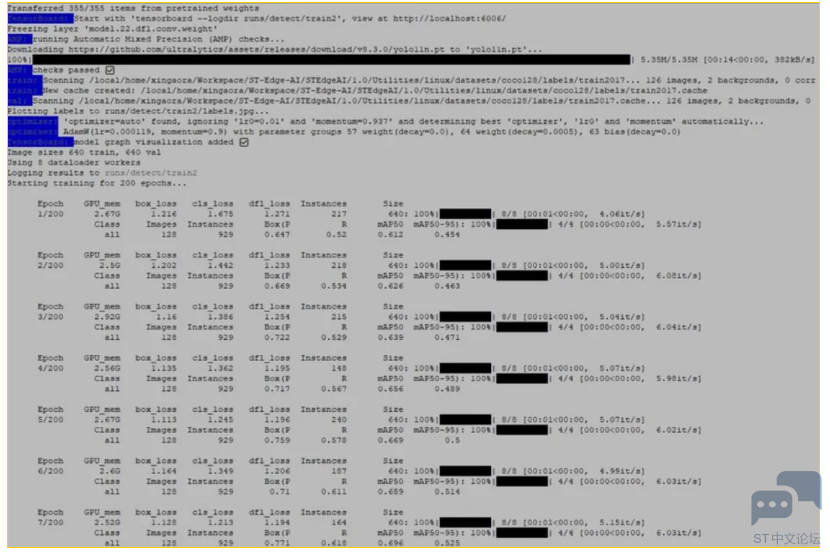

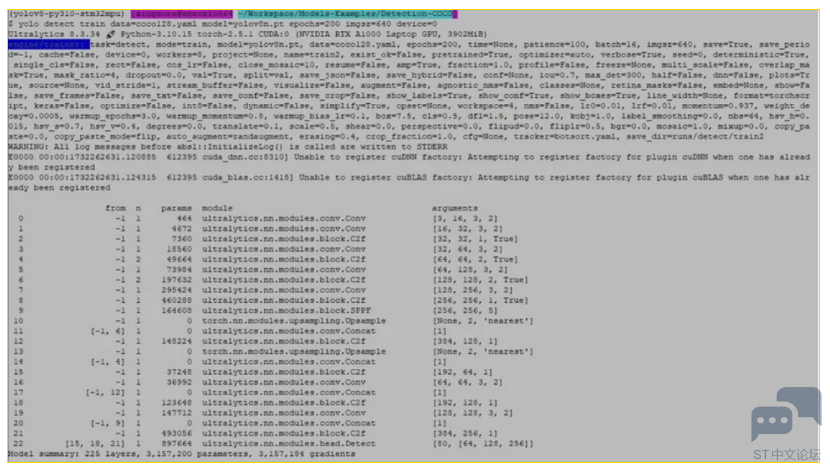

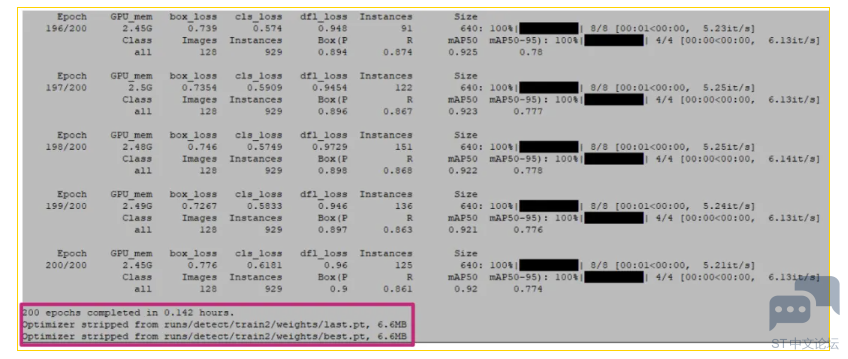

PC $ > yolo detect train data=<dataset> model=<pretrained model name>epochs=<N> imgsz=640 device=0
在这条指令中:yolo是调用YOLO命令行的工具;detect是YOLO的子命令,表示进行目标检测任务;train也是一个子命令,表示进行模型训练;data用来指定训练数据集的配置文件,其中包含数据集的路径和标签类别信息;model用来指定预训练模型的路径或名称;epochs指定训练的次数;imgsz用来指定图片的分辨率;device是GPU训练专有的参数,用来指定训练所使用的设备,device=0表示使用第一个GPU进行训练,device=0,1,2,3表示使用第4(多)个GPU进行训练。例:
PC $ > yolo detect train data=coco128.yaml model=yolov8n.pt epochs=200 imgsz=640 device=0

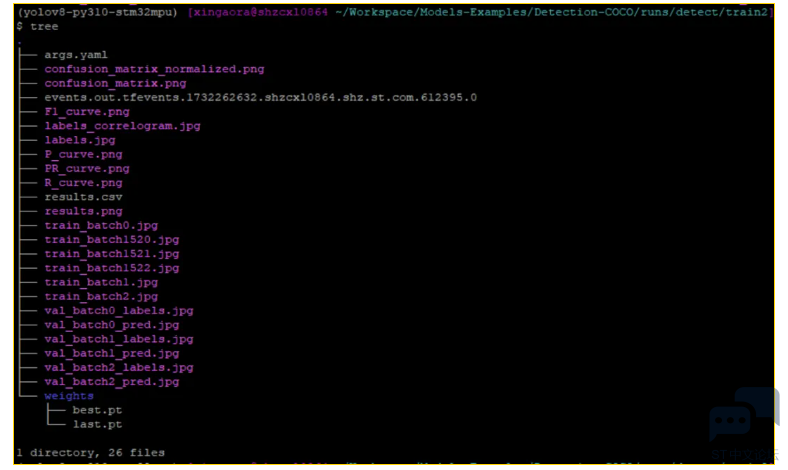

训练完毕后,训练结果将保存在当前路径下的runs/detect/train2文件中(此路径将根据用户执行训练指令的次数自动生成,生成路径会根据指令执行次数有所区别)。 image.png
▲ 图3. 训练结果

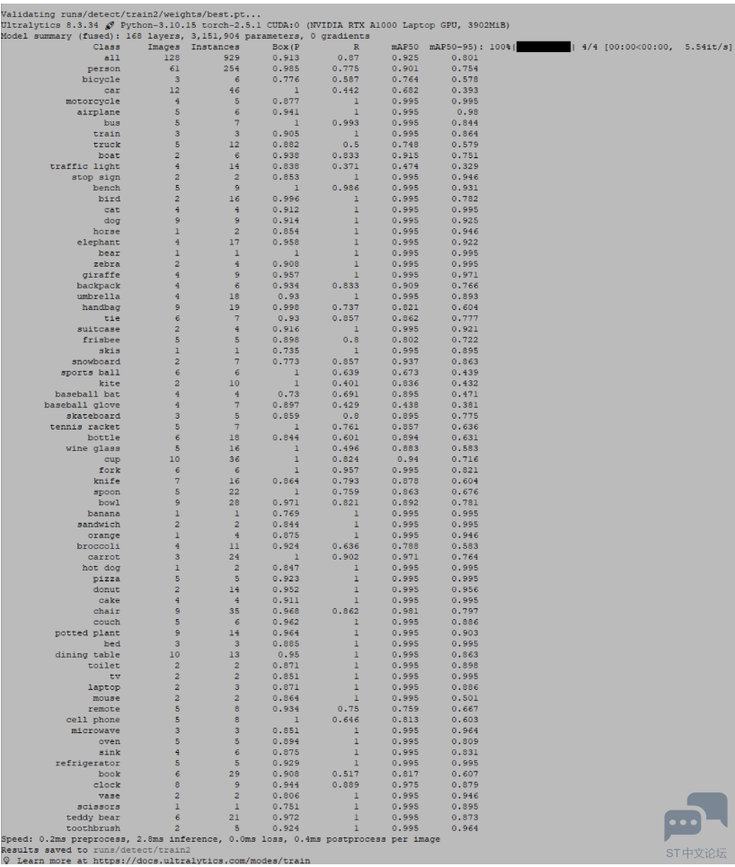

模型训练完毕得到的文件和图像提供了丰富的信息,帮助我们评估和理解YOLOv8模型的训练过程和性能。这些输出可以帮助我们监控训练进展,调整超参数,并最终选择性能最好的模型进行部署。其中,我们重点需要关注图像和曲线信息。 image.png

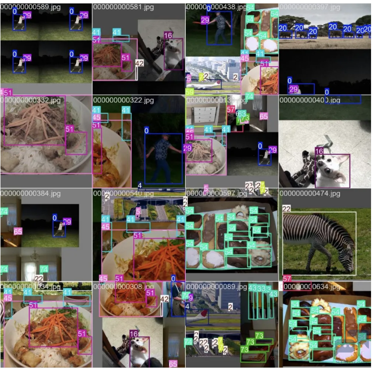

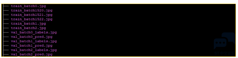

  • train_batch0.jpg,train_batch1.jpg,train_batch2.jpg,...:这些文件展示了模型在训练集上的检测效果。每个文件包含一个训练批次(batch)中的若干张图像,并显示了模型对这些图像的目标检测结果。通过查看模型在训练集上的检测效果,可以验证模型是否正确地学习到了标注信息。如果模型在训练集上表现良好,说明模型能够正确识别和定位训练数据中的目标。如果模型在某些样本上表现异常,可能是因为这些样本的标注有误或者不一致。通过这些可视化结果,你可以发现并修正这些问题。 image.png
▲ 图5. train_batch0 示例
  • val_batch0_labels.jpg,val_batch1_labels.jpg,val_batch2_labels.jpg,...:这些文件展示了验证集上的真实标签(ground truth)。每个文件包含一个验证批次中的若干张图像,并显示了这些图像的真实标注信息。这些文件用于对比模型的预测结果,评估模型的准确性。
  • val_batch0_pred.jpg,val_batch1_pred.jpg,val_batch2_pred.jpg,...:这些文件展示了模型在验证集上的预测结果。每个文件包含一个验证批次中的若干张图像,并显示了模型对这些图像的目标检测结果。通过这些文件,我们可以直观地看到模型在验证集上的表现,并与真实标签进行对比。如果模型在训练集上表现非常好,但在验证集上表现不佳,这可能是过拟合的迹象。通过查看在不同数据集上的检测效果,可以帮助我们识别这种情况,并采取措施(如正则化、数据增强等)来减轻过拟合。

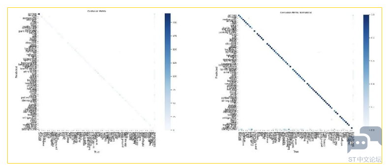

▲ 图6. 混淆矩阵
confusion_matrix.png是一个未归一化的混淆矩阵图像文件,未归一化的混淆矩阵显示了模型在不同类别上的预测数量,每个单元格的值表示该类别的预测数量,可以用于评估模型在各类别上的绝对表现。
  • 行:行表示真实标签,即数据集中的实际类。
  • 列:列表示预测标签,即模型预测的类别。
  • 对角线元素:对角线上的元素表示模型正确分类的数量,即真实标签与预测标签一致的样本数量。
  • 非对角线元素:非对角线上的元素表示模型错误分类的数量。
  • 颜色强度:颜色的强度表示数量的多少。颜色越深,表示该单元格的数量越多。例如,person类别的对角线单元格颜色较深,表示模型对person类别的正确分类数量较多。
通过分析混淆矩阵,我们可以了解模型在哪些类别上表现良好,哪些类别上存在误分类,从而进行相应的调整和改进。
confusion_matrix_normalized.png是一个归一化的混淆矩阵图像文件,归一后的混淆矩阵可以更直观地展示各类别之间的混淆程度,每个单元格的值表示该类别的预测数量占该类别总数的比例。 image.png

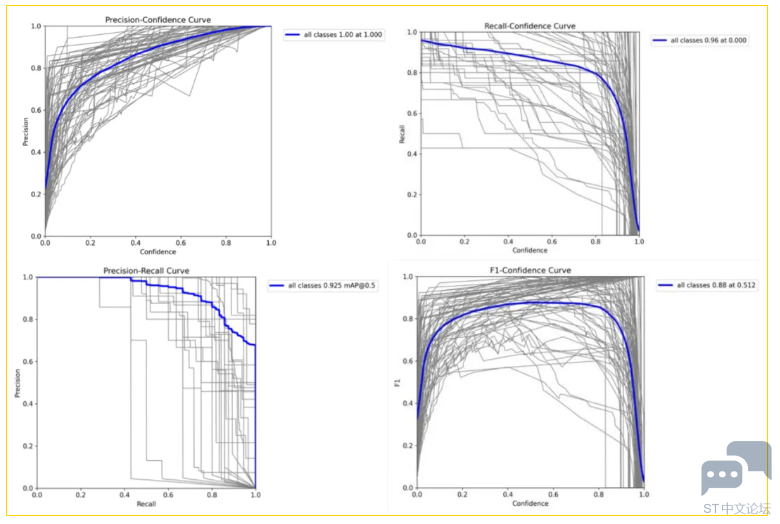

▲ 图7. 其他曲线
  • P_curve.png:精度曲线展示了模型在不同阈值下的精度变化情况,有助于评估模型的预测准确性。精度通常随着阈值的增加而增加,因为更高的阈值意味着模型更严格地判断正类,但这也可能导致召回率下降。理想情况下,精度曲线应该平滑上升。
  • R_curve.png:召回率曲线展示了模型在不同阈值下的召回率变化情况,有助于评估模型的检测能力。召回率通常随着阈值的增加而下降,因为更高的阈值意味着模型更严格地判断正类,导致漏掉更多的正类样本。理想情况下,召回率曲线应该平滑下降。
  • PR_curve.png:PR曲线展示了模型在不同阈值下的精度和召回率之间的权衡关系,有助于选择最佳阈值。理想情况下,PR曲线应该尽可能靠近右上角,这意味着在高召回率的同时保持高精度。曲线下方的面积(AUC-PR)越大越好。
  • F1_curve.png:F1分数是精度和召回率的调和平均数,F1曲线展示了模型在不同阈值下的F1分数变化情况,有助于选择最佳阈值。F1分数越高越好,理想情况下,曲线应该在某个阈值处达到峰值,这个峰值对应的阈值就是最佳阈值。图中标注的点(例如,0.512)表示在该置信度阈值下,模型的平均F1分数达到了最高值(例如,0.88),可以选择这个置信度阈值作为模型的预测阈值,以优化模型的综合性能。
注:精度是指模型预测为正类的样本中,实际为正类的比例;召回率是指实际为正类的样本中,被模型正确预测为正类的比例。灰色线代表每一个类别对应值的变化情况,粗线代表所有类别的平均/整体表现情况。
abels.jpg是标签分布图像文件,是标签分布图像文件;labels_correlogram.jpg是标签相关图像文件,展示了不同类别标签之间的相关性,可以帮助理解数据集中的类别分布和共现关系。
Weights文件夹是本次模型训练中保存的模型的权重文件,供训练结束后进行评估和推理,best.pt文件保存了在训练过程中表现最好的模型权重,每当模型在验证集上的性能(通常是基于某个指标,如F1分数、精度、召回率或损失)达到新的最佳值时,当前的模型权重会被保存到best.pt文件中。

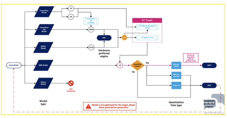

Ultralytics提供的生态里,可以直接通过导出指令导出模型,包括但不限于ONNX模型和TFlite模型。在ST提供的AI生态中,ONNX和TFlite两种模型格式都可以直接支持,我们可选用二者之一作为后续部署流程中模型转换的输入,在此我们以TFlite模型导出为例。 image.png
▲ 图8. 面向STM32MP25X的AI模型部署流程

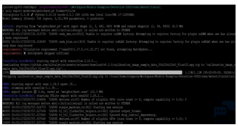

PC $ > yolo export model=<path to weights .pt>/<name>.ptformat=<format>
可根据开发的实际路径修改权重文件路径、权重文件名称以及想得到的模型格式。例:
PC $ > yolo export model=weights/best.pt format=tflite
▲ 图9. 模型导出
从图中可知模型已成功导出且被保存在对应文件中:TensorFlow Lite: export success ✅ 0.0s, saved as 'weights / best_saved_model / best_float32.tflite'(12.3 MB)。需要注意保存路径,在后续的模型部署的操作中,此模型将作为部署操作的起点。
